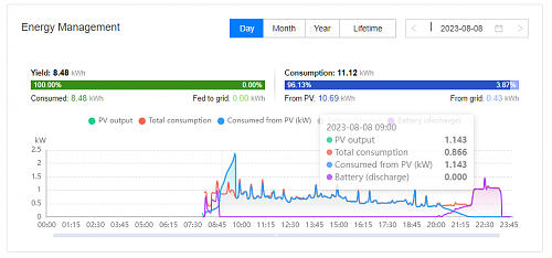

    Hola a todos,
    Desde que hemos puesta en marcha la fotovoltaica, hace un par de meses, desde la app de FUSIONSOLAR y la API no somos capaces de registrar datos entre las 23:00 y las 7:30 aproximadamente, y ocurre a diario.
    Adjunto una foto, pero ¿sabéis que puede estar pasando?
    Es importante saber como se comportan las baterías de noche para nosotros.
    Muchas gracias de antemano!

    Comunica el hecho al correo que Huawei indica en la aplicación. Te daran una respuesta y si pueden corregiran el problema. Tienes que indicarles el numero de serie del inversor.

    Tienes automatizado el apagado de la Wifi de 23:00 a 07:30?

    Aunque la Wifi se desconectase un tiempo, FusiónSolar reconstruiria la curva partiendo de los datos almacenados en el inversor. Tardaria un tiempo pero lo haria.

    Muchas gracias a ambos por las respuestas. He creado un ticket con HUAWEI, os mantendré al tanto.
    En principio todo funciona, incluido wifi en todo momento, por eso me extraña (aunque como indica MLC creo que no debería haber problema en la recuperación de datos).
    A ver qué me indican!

    Os actualizo: me contestan desde HUAWEI que este modelo SUN2000-10KTL-M1 no genera datos nocturnos.

    Pues me quedo sorprendido porque yo creia que estos datos los generaban todos los modelos.
    La verdad es que no encuentro motivos para que esto ocurra y no creo que a Huawei le resulte dificil implementar esta posibilidad.
    Por otro lado deberian hacer la advertencia para que los posibles compradores del equipo no se encuentren con este problema.
    Por otro lado aunque no genere datos nocturnos que se muestren, ¿en las estadisticas estan incluidos estos datos?
