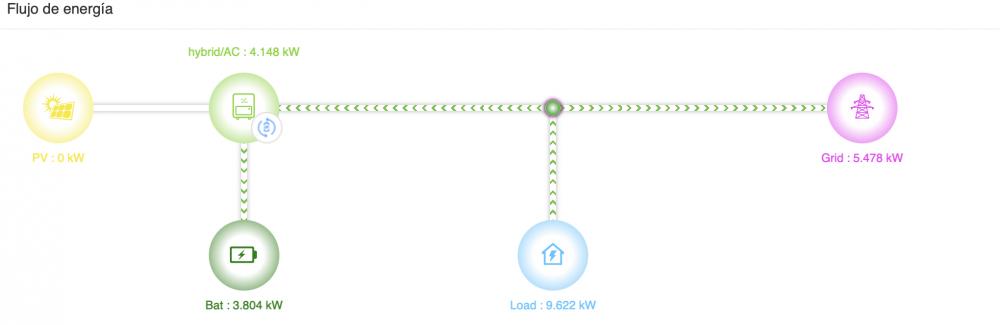

    Me instalaron la semana pasada este equipo:
    14 módulos fotovoltaicos CanadianSolar HiHero CS6R-430H-AG (V2.0)
    Inversor Híbrido 5kW Monofásico
    2 x 2,4kWh Batería FoxESS

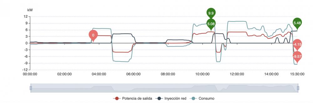

    He tenido desde entonces varios problemas y los instaladores no me acaban de dar soluciones. El gráfico de generación y consumo es este, no le acabo de encontrar sentido

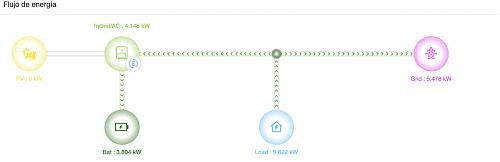

    Los momentos de consumo negativo coinciden con esta foto, o sea, no entra nada de las placas y la batería se pone a cargarse desde la red... no tiene sentido nada
    Espero que la semana que viene vengan y lo solucionen pero me estoy volviendo loco mirando manuales, foros, etc

    Medidores mal conectados?

    No lo creo, me conecto a la web de la distribuidora y coincide el consumo real con el que aparece ahi...

    Me confunde un poco la nomenclatura ¿Potencia de salida? ¿Consumo?
    Lo primero como dice quadro, es ver si las pinzas amperimétricas están instaladas en su sitio y bien orientadas....
    Luego la configuración del inversor: prioridades de consumo, límites de vertido, etc.

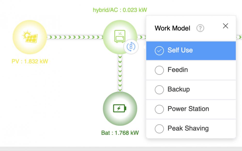

    Si lo que quiero es que la batería se cargue con lo que genera la planta y no con la red, ¿en qué modo debería estar configurada?

    A priori el modo self use debería priorizar autoconsumo y carga de batería.
    Mírate este video minuto 3:35 que explica el menu para configurar el modo directamente desde el inversor. https://www.youtube.com/watch?v=AIsHXNmlX98

    El self use es el que tengo puesto...
