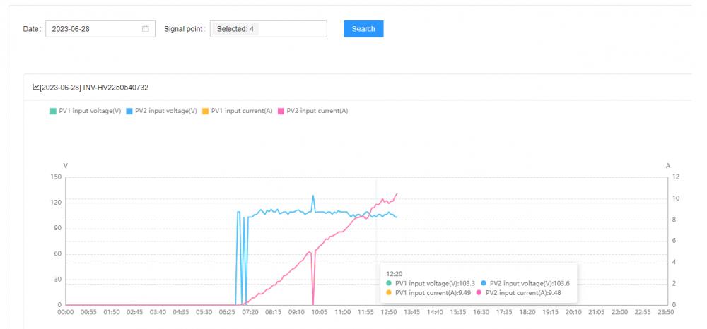

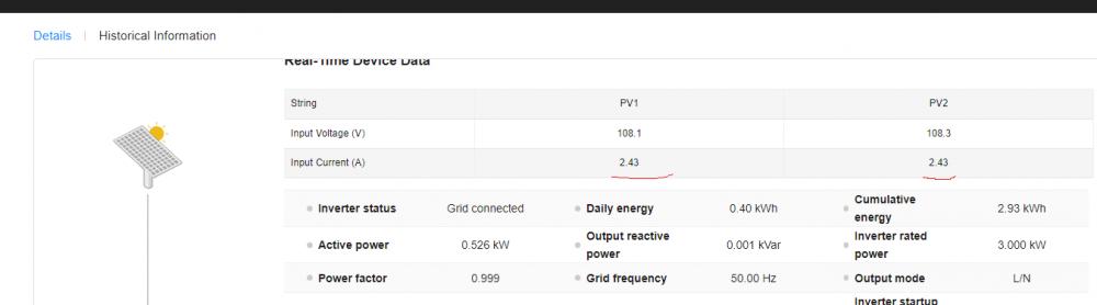

    Buenas,
    Me acaban de realizar una instalación con 3 paneles de 500W orientados a este + 3 paneles de 500 W orientados a oeste. El problema que veo es que la monitorización del inversor SUN2000-3KTL-L1, que tiene 2 MPPT, me da tanto al amanecer como al atardecer la misma potencia por ambas líneas, lo cual no le veo sentido, ya que entiendo que por la mañana y por la tarde una debería dar más que la otra.
    Sabéis si se puede tratar de un problema en la configuración del inversor o cómo han conectado los paneles?

    En la captura la potencia total es baja, de 525W, así que probablemente estaría nublado, con lo cual es posile que ambos den valores similares.
    ¿Puedes subir gráficas de intensidad y tensión de ambos MPPTs en un día completamente soleado?

    Predeterminado Re: Instalación con orientación este/oeste da misma potencia por ambos MPPT
    Es baja porque la he hecho a primera hora de la mañana, ya que espero que por la mañana y en la puesta de sol es donde debería ver más diferencia de potencia entre los módulos, indicando que por la mañana, el de orientación este está captando más energía que el otro. Voy a subir la de medio día pero me parece que a medio día es precisamente cuando la potencia de ambos lados este/oeste debería ser similar.
    Sube la gráfica del día entero si puedes, de intensidad y tensión.
    Subo lo que llevo hasta ahora, como verás las gráficas de ambos MPPT son clavadas. Creo que se están limitando.
    Has subido las curvas para el MPPT 2 sube las del 1 también.
    Son las mismas, si te fijas en el popup salen las 4, lo que pasa es que en la gráfica se chafan. Ya te digo que están clavadas y se superponen.
    Cita Iniciado por vsirvent Ver mensaje
    Sí, perdona, acabo de darme cuenta....
    El tema es que he revisado a ver si el inversor tiene alguna opción para que los MPPT vayan a la par o algo así, pero no veo nada, no entiendo qué puede estar pasando y me da miedo que el instalador me diga que está todo OK ( que ya van por ahí los tiros que lleva )
    En tu caso avisaría al instalador para que revisara el conexionado, dudo que sea problema de configuración del inversor, tengo el mismo modelo de inversor y no hay opciones de ese tipo.
    De todas formas con la información que has facilitado no le encuentro explicación.
    Por sugerir algunas pruebas/acciones: reiniciaría el inversor, comprobaría versión firmware inversor, desconectaría físicamente una de las entradas y observaría las tensiones/intensidades, después conectaría la otra y volvería a observar.
    Lo que yo veo son tensiones e intensidades normales para un string de 3 paneles de 500W.
    Y por lo que veo la potencia y rendimiento que te da la instalación también debería estar dentro de lo normal, aunque todavía no has podido observarlo si te la instalaron ayer.
    No se me ocurre ninguna forma de conectar los paneles para que ambos strings den intensidades y tensiones absolutamente idénticas.
    No le encuentro explicación.
    En tono jocoso: ¿Estás seguro que no te han orientado los 6 paneles en la misma dirección?

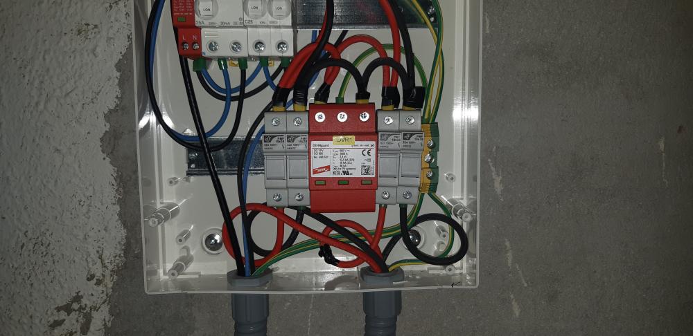

    ¿Y si le conectaron los dos strings en paralelo a las dos entradas MPPT? Los polos negativos ya están conectados dentro del inversor. Con conectar los dos polos positivos entre ellos en algún punto, ya estarían en paralelo.
    Desconectando un string del inversor (de noche cuando no hay luz) seguro que daría más pistas.
    Sí, lo había pensado, pero me parecía tan improbable...y tampoco sé cómo responderían los mppts....pero bueno visto lo visto en este foro, todo es posible.
    Cita Iniciado por pimyo Ver mensaje
    Hoy he abierto el cuadro y sucede eso efectivamente. Han puesto un único protector y por tanto unidos ambos strings. Luego van a cada mppt, pero estando ya interconectados. El lunes contactaré con los instaladores, pero mi duda es si esta configuración puede dañar componentes o simplemente es menos eficiente hasta que me lo arreglen.

    Gracias por subir la foto. No sé qué decirte...esto sólo puede ser fruto de un grado supremo de incompetencia ya que está hecho premeditadamente y a conciencia, no es un error de conexionado fortuito por falta de atención o inducido por las prisas.
    El riesgo al que te expones, aunque poco probable, es que falle el inversor, además de la perdida de garantía del fabricante por una instalación inadecuada, etc.
    Yo en tu caso, pararía la instalación hasta poder subsanar el problema. Preferiría asumir la perdida de unos días de producción a cualquier problema mayor.
    Si ves que el instalador no responde, (cosa que estamos viendo frecuentemente en el foro), por suerte, esto cualquier electricista te solucionará en poco tiempo. Eso sí, necesitarás un segundo sobretensiones.
    De paso comprueba que en el string de la derecha, la cinta aislante negra en el cable rojo no esté cubriendo un desperfecto en el aislamiento del cable.

    ¡Enhorabuena por haber diagnosticado el problema!
    La parte buena es que todavía no me han cobrado al detectar yo el problema. Así que arreglarlo supongo que me lo arreglarán si quieren cobrar.
    El tema de las cintas aislantes espero que sea para marcar los cables, porque como sean empalmes o desperfectos en cables que van esos amperios...ya lo he comunicado también.
    Por otro lado, no hay interruptor de corte en la entrada de los paneles, con lo cual no puedo cortar la conexión entre los paneles e inversor. Cómo evito que el equipo reciba las tensiones? Debería exigirles también un par de interruptores en el cuadri? No sé cómo dejarlo sin tensión o apagado basicamente.

    No se suele poner método de corte entre paneles y inversor en España dado que creo no lo exige la normativa. Simplemente puedes bajar los portafusibles (sin carga preferiblemente) y quitar los fusibles hasta que se solucione o dejarlos bajados si va a ser poco tiempo.
    En dos palabras "im presionante".
    !que nivel de profesionalidad¡
    Yo intentaría quitar los fusibles para desconectar la entrada de continua al inversor, no me parece que le pueda sentar muy bien tener puenteados los mppt.
    Y yo sacaría fotografías de toda la instalación , como dice el compañero eso no es fruto de un error, es o incompetencia o mala leche o ambas cosas.
    Suerte y no pagues hasta que esté todo en condiciones
