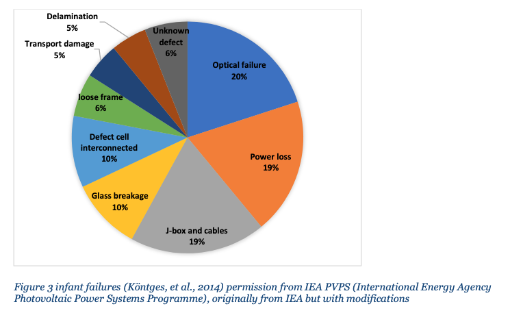

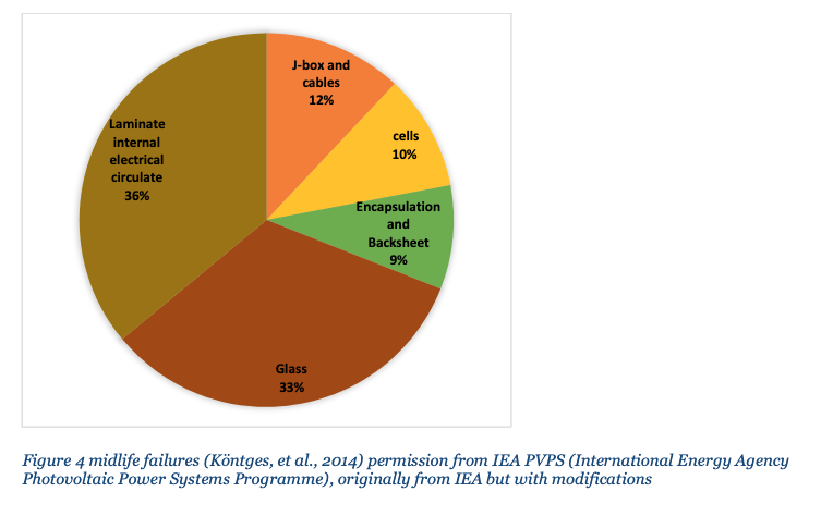

    Predeterminado Re: fallos en instalaciones de placas solares
    Os dejo el enlace a la publicación de la IEA (Agencia Internacional De La Energía) con el título: "Review of Failures of Photovoltaic Modules". https://iea-pvps.org/wp-content/uplo...ules_Final.pdf
    Aunque es del 2014, si no me equivoco, sigue siendo la publicación de referencia en el tema.
    También subo dos gráficas de la publicación, que cuantifican y categorizan los fallos, a corto y medio plazo.
    fallos en instalaciones de placas solares-screenshot-2023-07-01-17.48.25.png
    fallos en instalaciones de placas solares-screenshot-2023-07-01-17.48.34.png
