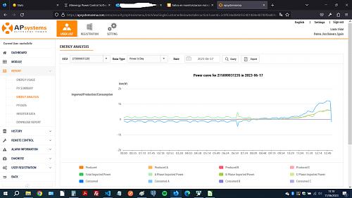

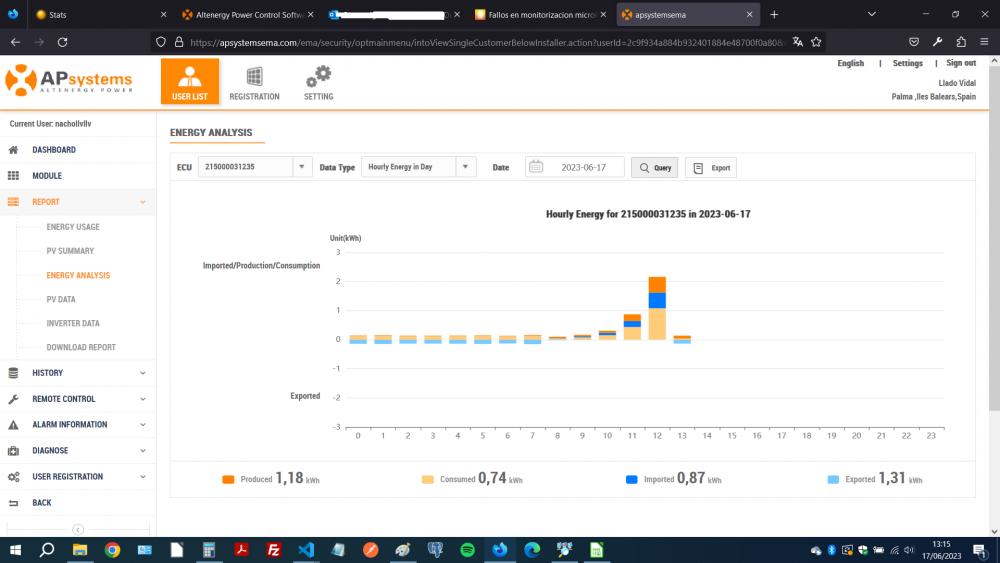

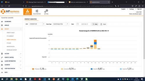

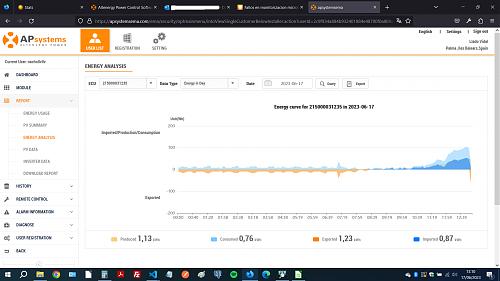

    Muchas gracias por vuestros comentarios y ayudas.
    Junto con la empresa vendedora del material hemos hecho unas cuantas pruebas y, una de ellas, ha sido revisar las dos pinzas amperimétricas. La situación y la orientación de las flechas. Las hemos intercambiado, las hemos girado... aún así sigue dando estas mediciones.

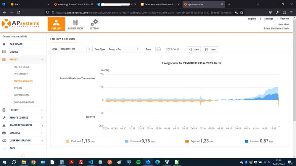

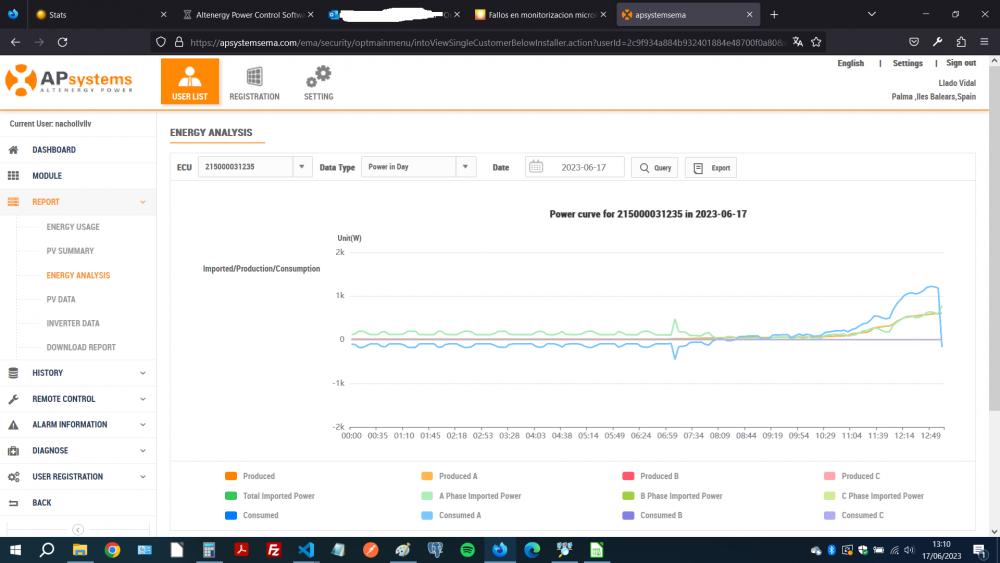

    adjunto un par de pantallazos con las medidas de energía y de potencia de hoy. No tienen mucho sentido, según la ECU-C, hasta ahora he:
    producido: 1.18 kW
    consumido: 0.74 kW
    importado: 0.87 kW
    exportado: 1.31 kW
    o, también, puede ser no los sé interpretar... ando muy despistado
    Miniaturas adjuntadas Miniaturas adjuntadas Fallos en monitorizacion microinversor APS-energia_17062023.jpg   Fallos en monitorizacion microinversor APS-potencia_17062023.jpg

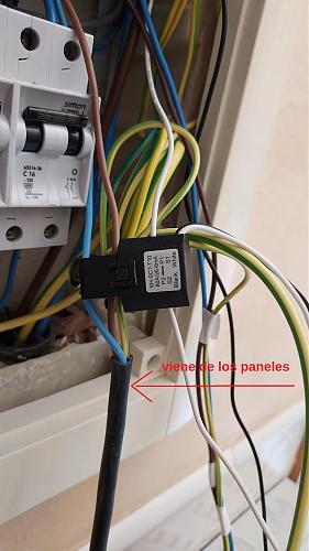

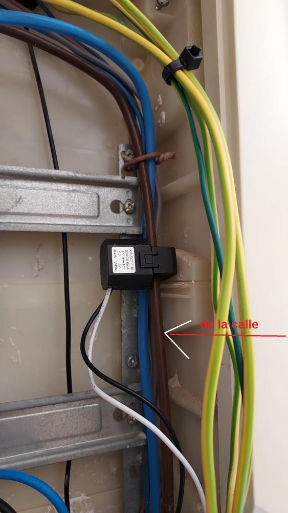

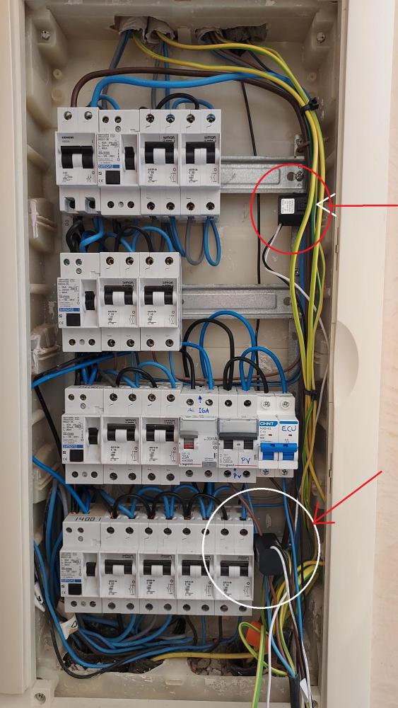

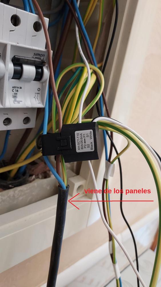

    sí claro, adjunto tres fotos:
    - de la pinza de la entrada general de la vivienda
    - de la pinza del lado de los paneles y microinversor
    - una vista completa del cuadro de la vivienda
    muchas gracias por la ayuda
    Nacho
    Miniaturas adjuntadas Miniaturas adjuntadas Fallos en monitorizacion microinversor APS-acometida-general-vivienda.jpg   Fallos en monitorizacion microinversor APS-hacia-los-paneles-solares.jpg

    La colocación de la pinzas parece correcta, supongo que el cableado (blanco +, negro-) está correcto.
    Si no me equivoco, la FV va a un magneto, después a un diferencial rotulado "Al IGA", y de ahí va a otro diferencial del carril que queda debajo y no al IGA que es el que está en el 1er carril en la parte de arriba.
    No sé si inyectar en ese punto puede estar afectando a las mediciones.¿?

    Predeterminado Re: Fallos en monitorizacion microinversor APS
    Exacto. Tal cual como dices.
    Vale, pues ¿conectarías el diferencial directamente al IGA?
    Y muchas gracias por tu tiempo.
    Cita Iniciado por nachollv Ver mensaje
    La verdad es que con los APS no tengo experiencia. Sí sé, que los Huawei conviene instalarlos inyectando entre el IGA y el contador, si se quieren evitar problemas de medición.
    En todo caso, probarlo tampoco te va a tomar mucho tiempo y así descartas otra causa.
