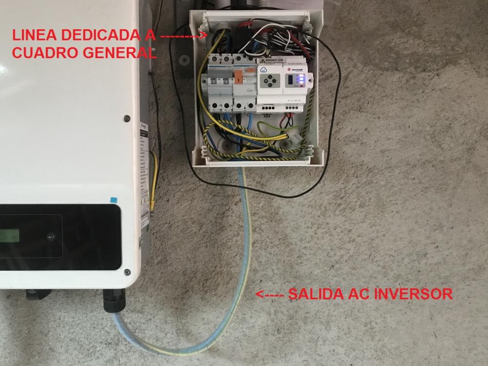

    reivax está desconectado Forero Junior
    may 2023
    barcelona
    22
    Predeterminado Re: Microinversor cual me aconsejais
    Hola, lo del "enchufe" es un decir, por supuesto que tiene que tener sus protecciones
    pero claro, y aqui esta el tema aver si lo ves igual que yo
    si hago una linea dedicada del microinversor hacia el cuadro general, lo voy a conectar en el mismo sitio de donde tengo la linea dedicada del inversor goodwe
    es decir
    de la salida AC del inversor goodwe se va a sus protecciones correspondientes diferencial y magnetotermico y de aqui sale la linea que va al cuadro general entrada del diferencial general de la casa
    si la linea AC del microinversor saliendo de sus protecciones correspondientes la conecto al cuadro general, sera al mismo sitio donde esta conectada la linea dedicada del inversor goodwe ( en paralelo)
    veo que es una " tonteria" hacer llegar la linea dedicada del microinversor al cuadro cuando lo puedo conectar a la salida de las protecciones del inversor goodwe porque es lo mismo
    haciendo linea para goodwe y linea para microinversor para mi son dos lineas iguales paralelas
    la seccion de la linea del cable electrico en mm no me preocupa porque voy sobrado

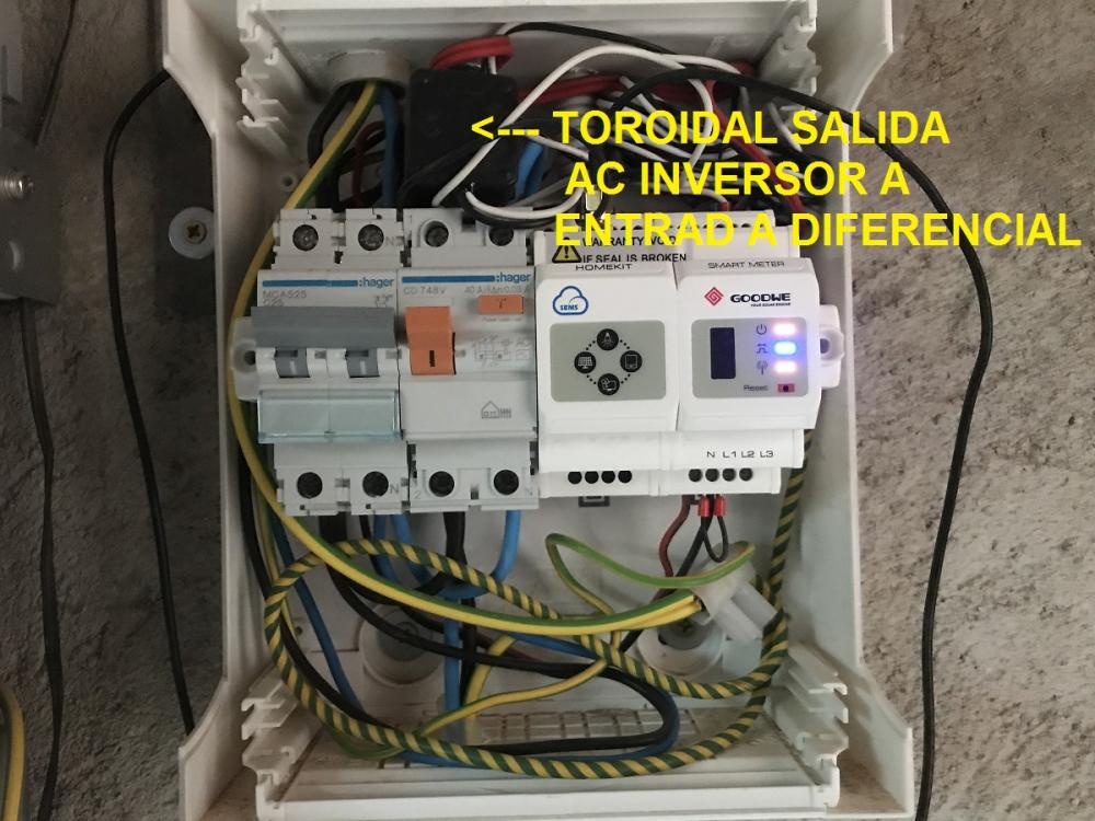

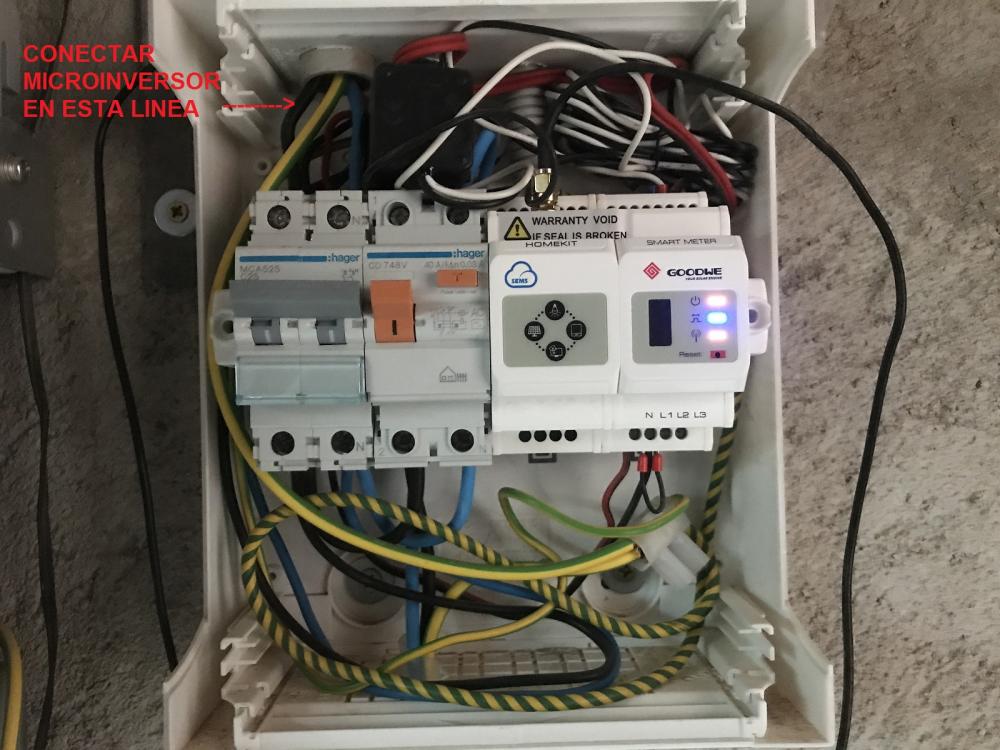

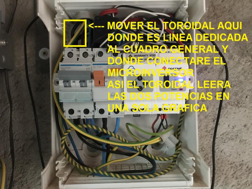

    may 2023
    barcelona
    22
    Hola
    el cable que tengo instalado desde el inversor goodwe al cuadro general es de 6mm que soporta unos 5750 wats ( que normalmente son mas) y 48 amperes, yo tengo una potencia instalada de 4,4 kw de compañia la cual cosa no puedo superar por potencia de placas
    o sea que electricamente voy bien
    para ver la monitorización todo en uno ( inversor goodwe e microinversor), no creo que passe nada, ya que es un simple toroidal colocado directamente a la salida del inversor goodwe , o lo que es lo mismo, entrada del diferencial de las protecciones del inversor goodwe ( tal como se ve en la foto anterior encima del diferencia hay un cuadrado negro que eso es el toriodal)
    pues mi idea es simle.... mover el toroidal de monitorización que esta encima del diferencial y colocarlo a la salida del magnetotermico lugar donde conectare la salida del microinversor
    de esta forma el toroidal monitorizara las dos potencias y lo podre ver en una sola grafica del sems portal
    Muchas gracias a todos por vuestras respuestas y consejos
    una vez lo tenga todo funcionando os esseño el resultado final
    Nota- quiero aclarar que mi intención con la monitorización es ver una sola grafica con la suma de las 2 potencias en el sems portal, la potencia del inversor goodwe y la potencia del microinversor, que el toroidal " lo sume " y lo refleje en una sola grafica en el sems portal
    no me interesa demasiado monitorizar por separado cada cosa en sems portal, si lo quisiera hacer, tal como comento el compañero con un shelly em lo hago y ya esta
