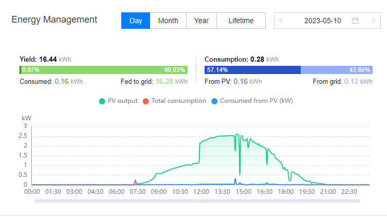

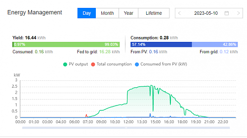

    Buenas tardes compañeros,

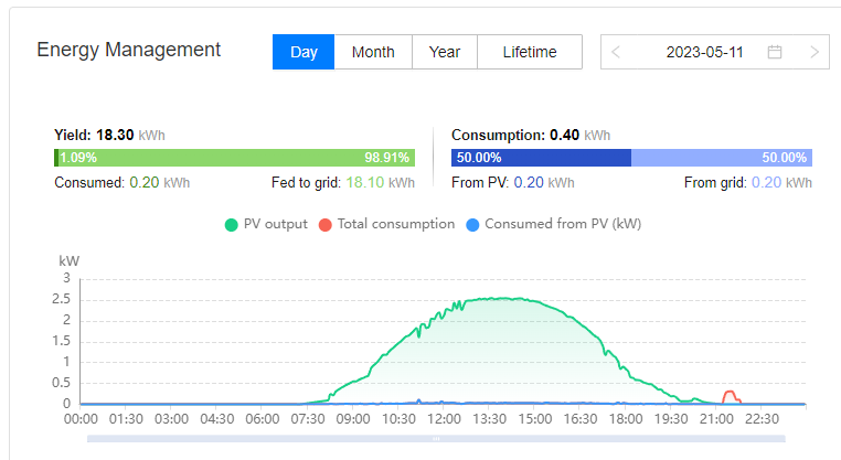

    tengo una instalación con 6 placas de 500 Wp e inversor Huawei 3 kW monofásico.
    Todas las placas van en un único string. Tienen misma orientación (sur perfecto) e inclinación.
    Desconozco el motivo pero de manera completamente aleatoria, dentro de una misma semana, hay días en los que hay una pérdida de producción que no entiendo y otros días la curva de producción es normal.
    Adjunto fotos de un mismo mes para que veáis la diferencia.
    ¿A qué creéis que puede deberse ésta incidencia?¿Cómo podría solucionarla?

    Tienes instalado meter? son raros esos consumos, solo unos pocos picos en todo el día.

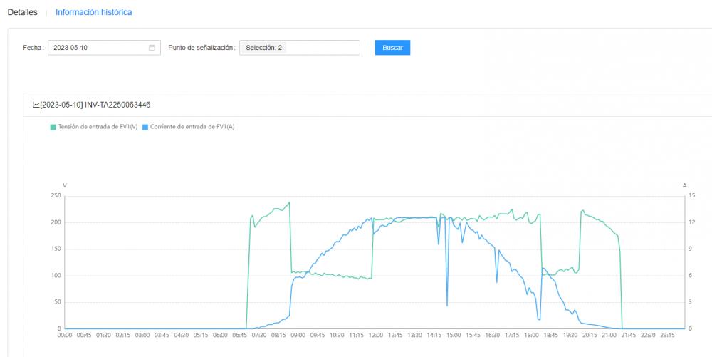

    Puedes poner las gráficas de tensión e intensidad del string de los dos días?

    De la primera gráfica, las caídas puntuales parecen nubes. La frecuencia de monitorización es de 5 minutos, con que la gráfica no es lo más preciso del mundo. Yo tengo gráficas parecidas algunos días. De la segunda gráfica, me cuesta más encontrar un motivo. Podría ser también un día nublado, pero es un poco raro que tuvieras el cielo encapotado y que de repente se despejara. Y supongo que sombras no tienes, porque entonces te pasaría lo mismo todos los días.

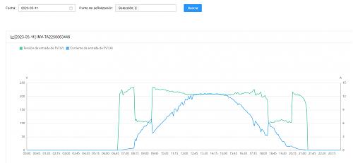

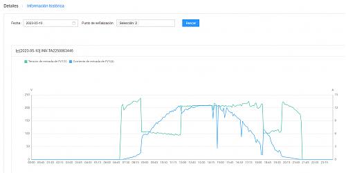

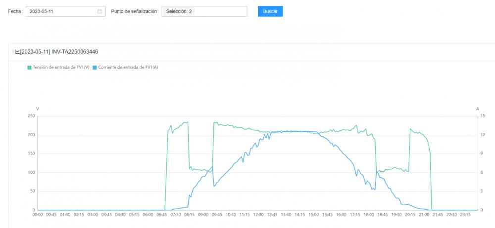

    barton_333, sí que tengo meter, el consumo tan bajo se debe a que la casa está vacía jejeje. Nos hemos comprado una casa y hemos puesto la fotovoltaica antes de hacer la reforma. Adjunto las gráficas de tensión e intensidad del string de los dos días.
    ProfesorTornasol, a eso me refiero, si se tratase de sombras de alrededor, la "joroba" en la gráfica tendría que aparecer todos los días.

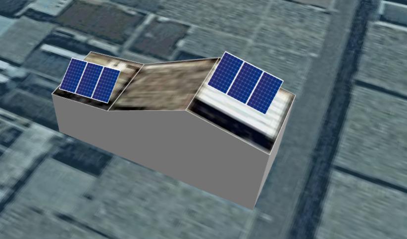

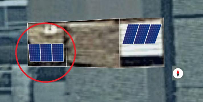

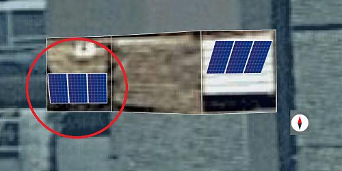

    Como os digo, ésto pasa unos días si y unos no y es lo que me trae loco. Se me olvidó mencionar que los 6 módulos del string no están juntos, sino que hay 3 en una cubierta y 3 en otra, pero las 2 cubiertas son casi planas por lo que los 6 módulos tienen casi idéntica orientación e inclinación.
    No obstante, volvemos a lo mismo, si éste fuese el problema, la joroba aparecería todos los días y podríamos deducir que necesitase optimizadores en las 3 placas que están más al oeste ya que les dá el sol algo más tarde que las 3 que están en la cubierta que "apegan" al este.
    Os paso la distribución de los módulos para que os hagáis una idea.

    No entiendo la gráfica V/A que das. No sé si la puedo comparar directamente con la mía, porque yo tengo puestos optimizadores y a lo mejor influye, pero en mi caso, el voltaje es prácticamente constante y lo que me varía es la corriente. En tu caso parece ser al revés.

    Seguramente los dos grupos de paneles no tengan la misma orientación/inclinación y están en distinta ubicación y altura, y esa sea la causa.
    Prueba dividir la instalación en dos strings, cada uno conectado a un MPPT diferente.

    Realmente las dos gráficas de tensión e intensidad son muy parecidas y demuestran que no están funcionando bien ninguno de los dos días
    No se por que uno de ellos sube la tensión sobre las 9:30 y el otro no lo hace hasta las 12
    Pero ahí deberías o dividir en dos string (si con 3 paneles es suficiente) o poner optimizadores

    Yo también dividiría en 2 strings, uno a cada MPPT.
    Viendo ese gráfico de tensión -intensidad, parece que al MPPT le cuesta decidir entre trabajar con la tensión suma de los 6 paneles, pero a menor intensidad, o si utilizar la corriente que dan los 3 paneles con mejor orientación, pero bajando la tensión a la mitad "by-passeando" (y descartando la energía de) los que menos potencia dan en ese momento.
