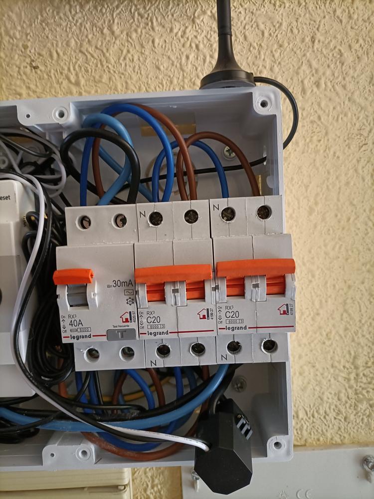

    Buenos dias,
    alguien me podria confirmar si puedo ampliar mi instalación actual de 3 microinversores APSystems DS3-H 960VA con 6 placas 2,7W con 2 nuevos microinversores APSystems DS3-H 960VA con 4 placas 2.0W.
    El almacén que me vende el material me dice que no puedo poner mas de 4 microinversores seguidos,
    "Hay que tener cuidado porque esta línea de AC únicamente permite conectar en serie 4 microinversores DS3-H por lo tanto en su caso deberá hacer el paralelo del nuevo sistema fotovoltaico, con un cuadro de protecciones ac nuevo y llevar esa línea a su interruptor general. Es decir, no es necesario que use el cable YA3C doble que le comentaba ya que estará realizan una instalación "independiente" eléctricamente pero en sistema de monitorización si le saldrá toda la generación."
    ¿Es correcta esta información o se pueden poner 3 + 2conectados uno detrás de otro?

    La limitación es por el amperaje máximo (20A) que soporta el cable bus de APS. Tienes la opción de hacer lo que te han dicho o simplemente hacer una caja de conexiones en tejado para unir ahí las lineas de las 2 "instalaciones" (la antigua de 3 paneles y la nueva de 2). Sólo te queda asegurarte de que el cableado y protecciones que pones aguas abajo son los adecuados para la potencia de la instalación

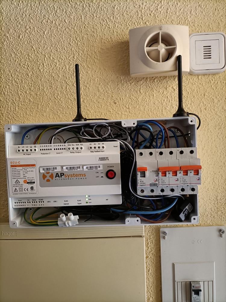

    Hola Cutariechu,
    Gracias por tu respuesta
    en el tejado tengo una caja de conexiones donde esta conectado el cable bUs de APS de la primera instalación, creo que me queda claro, conectare en esa caja la 2 instalación, y revisare el cableado y protectores los tengo ahora.
    Mira las fotos de los protectores que tengo ahora instalados ¿Son los adecuados?
