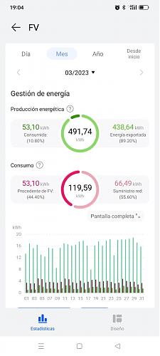

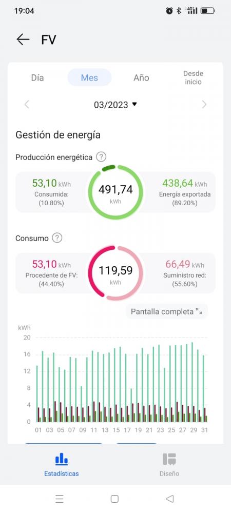

    Un amigo me comenta un problema en su app de Fusion Solar que le marca mucho menos consumo de energía que el que luego le viene en sus facturas.
    Por ejemplo este mes ha tenido según la app 65kWh de consumo de red más 53kWh procedentes de fotovoltaica para autoconsumo. Pero en la factura con lectura supuestamente real el consumo le llega de 136kWh, mas del doble de lo que marca la app para el mismo periodo exacto. Los excedentes si están clavados en app y factura. Mismo caso en todos los meses. ¿Alguien se ha encontrado este problema o alguna idea de por donde pueden ir los tiros? Adjunto al mensaje las capturas tanto de la app como la factura del mismo periodo
    PD/ No tiene baterías

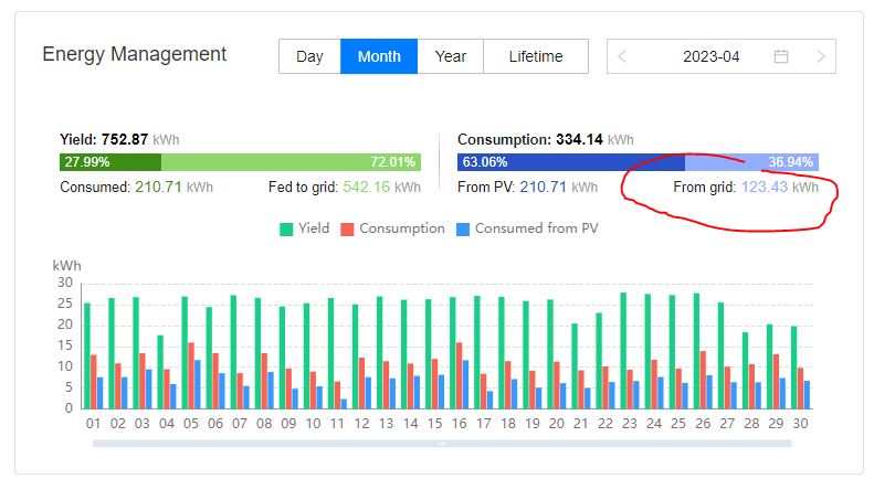

    efectivamente, segun la app tu amigo ha gastado un total de 66.49 aproximadamente de la red
    digo aproximadamente porque a mi me sale en la app del mes pasado 123.43 y en la factura me sale 114.73, Ahora debe ir a la web de la distribuidora y mirar el historial a ver si coinciden esos 66.49 aproximadamente con el consumo del mes anterior

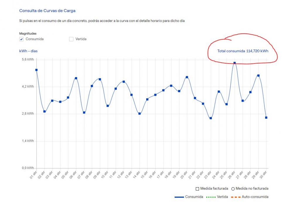

    te pongo un ejemplo. web de la distribuidora del mes de abril:
    ahora te envio la captura de la APP del inversor:
    Como puedes ver coincide "mas o menos"...
    la Comercializadora te va a cobrar los datos que le envia la distribuidora, asi que tiene que mirar en la distribuidora si coinciden los kw
    en caso de no coincidir debera poner una reclamacion aportando los datos que el tenga, como los datos del inversor
