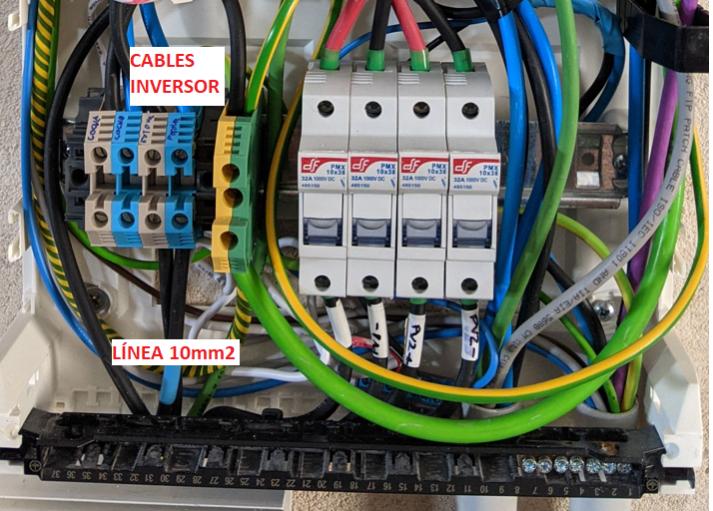

    Stormy está desconectado Forero
    feb 2021
    42
    Predeterminado Re: ¿se pueden instalar las protecciones de salida AC del inversor dentro del cuadro general de la vivienda?
    Algunos inversores tienen las protecciones incorporadas, por lo que a priori no sería necesario duplicarlas. No obstante, con el bajo coste que tienen y la conveniencia de poder maniobrar con ellas se suelen instalar a la salida del inversor.
    pues en mi caso tengo un cuadro en el garaje y de ahí parte una línea de 10mm2 subterránea (dentro de un tubo corrugado que se puso antes de echar la solera) de unos 10 metros hasta el cuadro general.
    esa línea está protegida por un magnetotérmico en el cuadro general y luego un diferencial y un magnetotérmico en el cuadro del garaje.
    de que vinieron a instalar la FV, el inversor lo pusieron en el garaje y la salida en alterna del inversor va conectado a una línea de 10mm2 que va por el mismo tubo que la línea anterior, con la diferencia de que el instalador no puso diferencial ni magnetotérmico en el cuadro del garaje, sencillamente unas bornas para conectar los cables que venían el inversor a los cables de la línea subterránea y luego en el cuadro general sí que puso el diferencial+magnetotérmico.
    leyendo este hilo me hace pensar si no merecerá la pena poner un diferencial y/o un magneotérmico en el cuadro del garaje para la FV
    de poner un diferencial, ¿tendría que ser de 300mA de sensibilidad o de 30mA?
    feb 2021
    42
    Cita Iniciado por cutariechu Ver mensaje
    A mi me genera la duda de, si ya tenías una línea de 10mm2 que parte del cuadro del garaje, por qué no conectaron ahí los cables que vienen del inversor. En cualquier caso, sería diferencial de 30mA y magneto de 32A para proteger esa segunda línea de 10mm2
    Gracias por responder
    Según el instalador para evitar problemas de disparos no deseados del diferencial del cuadro del garaje al que está conectado la aerotermia.
    Me dijo algo así como que la aerotermia al modular potencia se hace con electrónica que al final mete ruido eléctrico, por lo que como el inversor también mete ruido pues que eso podría provocar disparos no deseados.
    Pues sí, tendré que poner hacer algo así porque ahora mismo los cables que vienen del inversor se conectan a los de la segunda línea de 10 mm2 mediante unas bornas

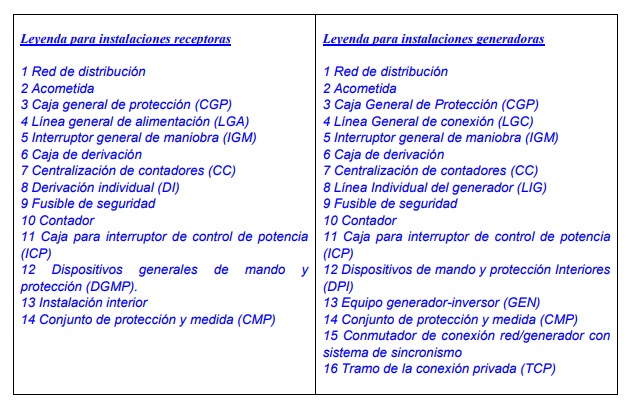

    No soy experto, ni instalador, ni estoy seguro de si es así, pero tengo entendido que el punto donde entrega la energía el inversor tiene que ser, por normativa, aguas abajo del IGA, y antes de distribuir al resto de la vivienda, no sirve inyectarlo en un punto intermedio donde nos "venga bien".

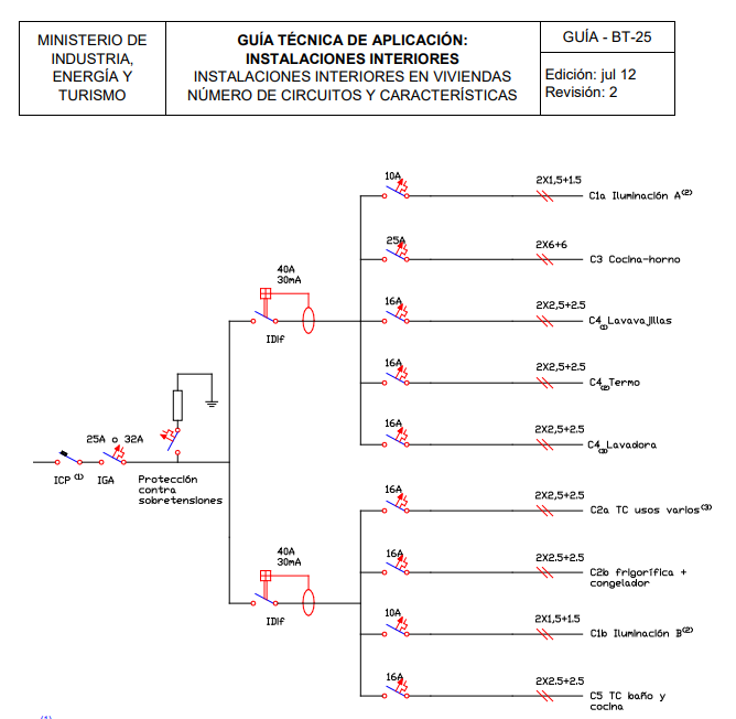

    jplata está desconectado Forero
    ene 2023
    27
    Yo tengo un IGA de 25A con protección de sobretensiones incorporado y me conectaron la inyección del inversor justo en la entrada de este componente, ya que decían que si se conectaba en la salida saltaba. En el garaje, justo al lado del inversor, incorporaron un diferencial y un magnetotérmico en la línea de AC del inversor. Entiendo que si lo hicieron debería poderse, aunque la verdad siempre lo he visto aguas abajo del IGA.
    Mi pregunta es, ¿la protección de sobretensiones que incorpora el IGA está protegiendo también el inversor? Yo entiendo que sí ya que las protecciones de sobretensiones se conectan siempre en paralelo; no cuento con la protección magnetotérmica del IGA pero el inversor cuenta con su propio magnetotérmico en su caja de protecciones.
    SaniSolar está desconectado Forero
    abr 2021
    41
    Cita Iniciado por jplata Ver mensaje
    No tengo muy claro que tengas la protección contra sobretensiones conectando la línea del inversor a la entrada del combi, creo que deberías consultar el manual de servicio del aparato. Lo que sí me queda claro es, que de esa manera la instalación se queda sin interruptor general de corte.

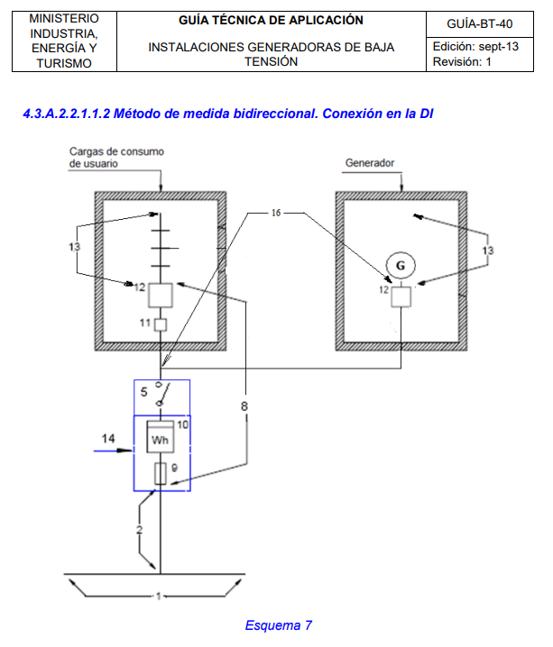

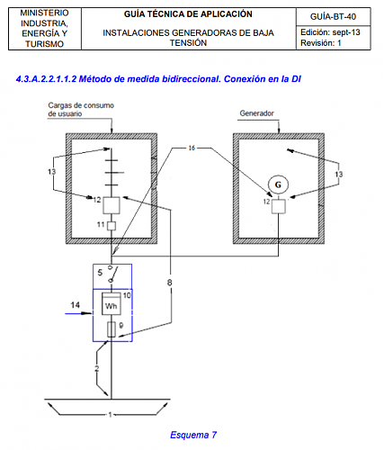

    reivax está desconectado Forero
    may 2023
    barcelona
    89
    Hola
    si puedes, pero tienes que conectar magnetotermico y diferencial clase A siempre en serie con el diferencial general, nunca en paralelo, ya que se podria quemar el diferencial general
    en paralelo al diferencial general solo se puede conectar la protecció para cargador coche electrico

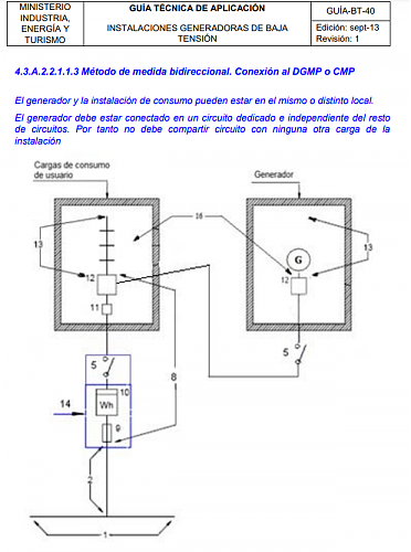

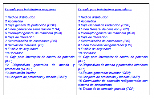

    2j_
    2j_ está desconectado Forero
    mar 2016
    Madrid-Almería
    449
    Cita Iniciado por DMayo Ver mensaje
    https://industria.gob.es/Calidad-Ind...40_sep13R1.pdf

    Cita Iniciado por reivax Ver mensaje
    Hola
    Quemarse sólo por estar en paralelo va a ser que no. De hecho se ponen en paralelo para repartir las corrientes de defecto
    https://industria.gob.es/Calidad-Ind...25_jul12R2.pdf
