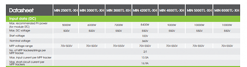

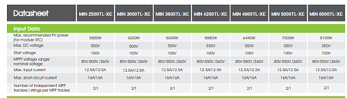

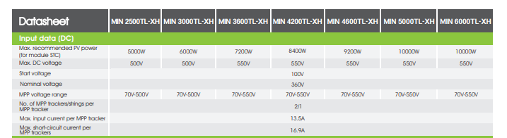

    Hay dos modelos:
    - Growatt MIN 4200TL-XE que es hasta 12,5A
    - Growatt MIN 4200TL-XH que es hasta 13,5A
    He mirado las fichas técnicas
    Asegúrate de que has pedido el XH la diferencia de precio es de menos de 100€

    Hola!si, he pedido el 5000 XH, pero si te das cuenta, en el segundo link que he puesto, que es el del manual del XH (pagina 50), tambien pone 12,5A, de ahí que no me aclare.
    Gracias por la respuesta!a ver si alguien nos saca de dudas.
