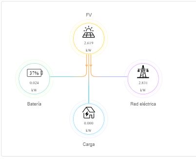

    Esta mañana aparece esto en la aplicacion de FusionSolar en la Web, donde "misteriosamente" se vierten a la red unos 200 W mas de los que los paneles conectados al inversor Huawei estan produciendo. Proceden del sobrante del microinversor que supera al consumo actual, por lo que que la aplicación marca un consumo 0 y el sobrante aflora en el vertido a la red. Aparece una pequeña carga a la bateria que no deberia producirse por estar en estos momentos configurado el sistema para el vertido de excedentes a la red, puesto que la carga de la bateria la realizare cuando la valoración de los vertidos sea mas baja (a mediodia), pero a veces aparecen estos pequeños desajustes.
