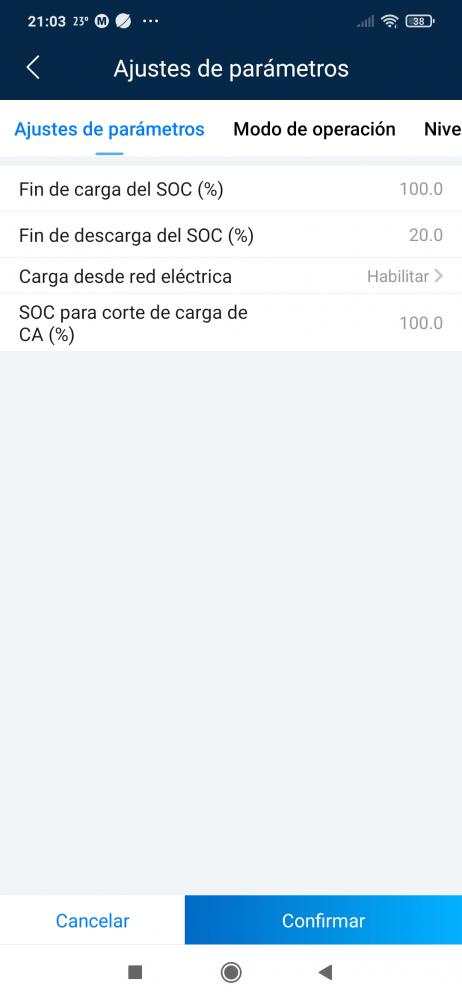

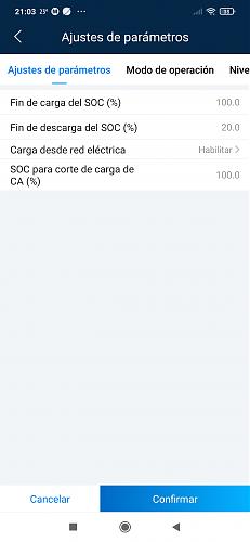

    ¿que te aparece en esta pantalla de la aplicación del móvil?

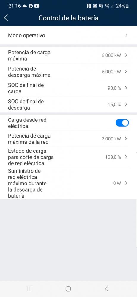

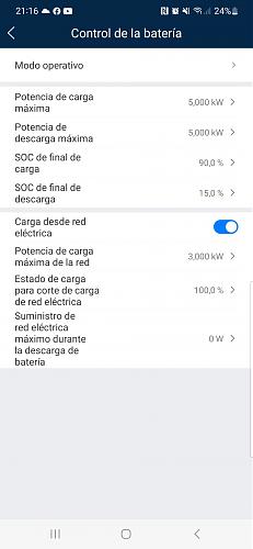

    No se si estamos realmente en la misma página, ya que me aparece un poco diferente no obstante los parámetros que pides, parecen los mismos.
    Batería Huawei Luna 5Kw se descarga solo hasta el 95%-whatsapp-image-2023-04-16-21.21.15.jpg
    Ahora mismo el SOC de carga lo he puesto al 90%, y la batería ha descargado hasta el 90%, es como si tuviera la condición carga/descarga invertidas.

    El SOC de carga lo tienes que poner hasta donde quieres que cargue, que entiendo que es al 100%
    El "estado de carga para corte de carga de red eléctrica" sirve para que la batería coja carga desde la red eléctrica. Bájalo hasta donde quieras que se descargue y cuando llegue a ese umbral mínimo se mantendrá constante, incluso cogiendo de la red eléctrica si es necesario, para mantenerse ahí.
    Hay quien el "estado de carga para corte de carga de red eléctrica" lo tiene al 100 y no le carga nada de red porque hay por ahí otro menú desde el que puedes modificar la cantidad que quieres que coja desde red y lo tienen puesto a 0, por lo tanto autorizas a que cargue desde red para llegar al 100% pero a 0W, o sea que es como tenerlo desactivado.
    También tienes un menú "estado de carga de potencia de copia de seguridad", que es el porcentaje del que no va a bajar salvo que haya un corte de Compañía.
    Yo tengo la carga al 100% y programada la descarga al 0%, pero dejando la potencia de seguridad al 20%, por lo que se mantiene a diario entre el 20 y el 100, garantizando siempre el último 20% en caso de corte.
