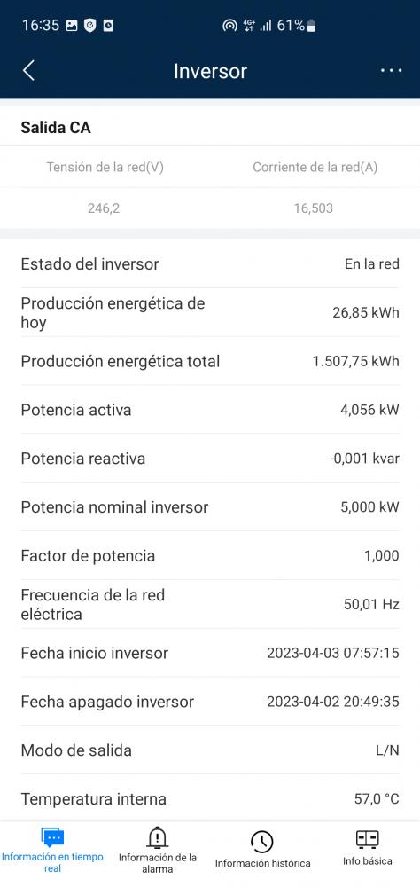

    buenas,
    Tengo unas pequeñas dudas acerca de mi instalación, os comento... Tengo 12 paneles de 455W con un inversor huawei sun2000 5ktl-l1. los paneles están divididos en dos strings de 7 y 5 paneles respectivamente. Está así por tema de espacio en la cubierta en las que están instaladas.
    El tema es que noto que mi inversor se calienta muchísimo (llegando a los 59 grados). comentar que mis padres viven justo al lado e hicieron la instalacion el mismo día (mismo inversor pero con 10 paneles) en su caso el inversor no sube de 44-45 grados.
    La instalación tiene unos dos meses y ya me ha dado varias veces el error de sobretensión en la red y el inversor se reinicia. Esto ha ocurrido en momentos en los que la casa apenas tenía consumo y las placas estaban produciendo prácticamente al máximo.
    Respecto al tema de este tipo de errores, el instalador me comenta que esto no es problema del inversor ni de la instalación, sino que es un problema de la tensión con la que entra la corriente a mi domicilio.

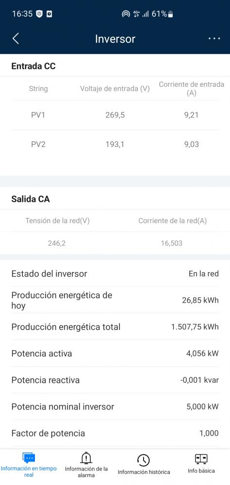

    Sin tener mucha idea de este mundillo, pienso que todo esto pueda deberse a que el string de 7 paneles esté sobrecargado. Adjunto dos fotografías donde podéis ver los voltajes de cada uno de los string. En el caso del primero, está muy por encima del segundo y en muchos casos llega a marcar 290V.
    ¿Consideráis que estos valores son normales?
    muchas gracias por vuestra ayuda

    Es por lo que te dice el instalador. A muchas viviendas le llegan voltajes altos 240V que si le sumas la exportación suben a 250V. Es normal que el string de 7 paneles tenga mas voltaje. Si tuviese el mismo voltaje que el de 5 strings te habrían timado pero bien jajaja.
    Sobre la temperatura si que influye ponerle mas paneles. Un ventilador en el exterior de 60-120mm le podría venir bien.

    Tal como te han dicho, el problema no son los paneles.
    En la instalación de mi padre con un SUN2000 de 5KW tiene un string de 10 paneles y la tensión DC supera los 400Vcc, eso está bien.
    Mírate los hilos "Inversor se desconecta por superar los 252V" o "Reinicios sobretensión inversor Huawei 4KW"
    El problema está en la tensión que llega a tu casa o una acometida excesivamente larga o con poca sección. En esos hilos se habla de lo que se puede hacer para reducir o solucionar ese problema.
    En cuanto a la temperatura, es normal que a más potencia, mas temperatura... Sólo se me ocurre preguntarte si el inversor está en un sitio grande y ventilado o metido en un armario. Sí es el segundo caso, tal vez necesites poner una rejilla en la puerta (una arriba y otra abajo) con un ventilador para evacuar mejor el calor.
    El inversor no tiene nada encima ni debajo que impida la corriente de aire caliente que sube por el radiador trasero, verdad?
