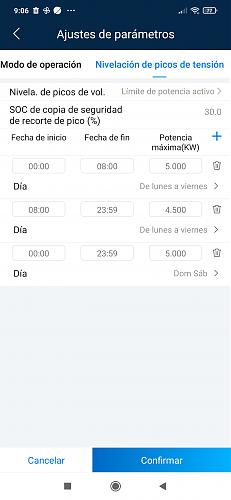

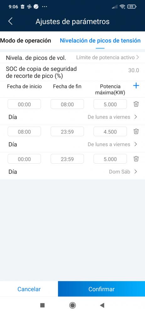

    Pues es esto:
    Nueva versión de la APP para Android de FusionSolar-screenshot_2023-03-21-09-06-02-410_com.huawei.smartpvms.jpg
    se llega a traves de
    Pantalla inicial: pulsar dispositivos
    Dispositivo: pulsar Dispositivos conectados
    Dispositivos conectados: pulsar Battery
    Bateria: Pusar sobre los tres puntos (...)
    En la parte de abajo aparece ventana: pulsar ajustes de parametros
    Ajustes de parametros: pusar modo de operacion
    En la barra superior pulsar Nivelación de picos de tensión
    Y ya estas en la pantalla que te he mostrado.

    Efectivamente es una función ligada a la existencia de bateria. La utilidad proporciona el exceso de potencia desde la bateria y hay que reservar una parte de la carga para ello.

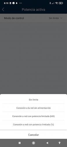

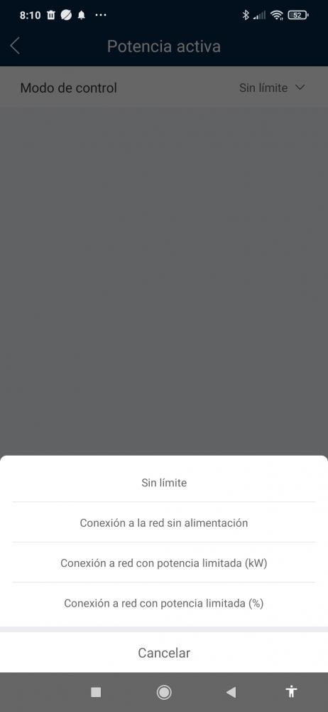

    Pues es la misma 6.24.00.111
    Entro en Puesta en servicio del dispositivo
    Selecciono el primer icono de inversor
    Doy a acceder
    e sale la opcion de instalador, la dejo e introduzco la contraseña
    pulso acceder
    selecciono el ajuste de potencia
    selecciono control de puntos conectados a la red electrica
    me vuelve a prdir la contraseña, la confirmo
    me sale modo de control con la seleccion sin limite y me sale un menu con la opcion entre otras de conexion a la red sin alimentacion
    confirmo esta opcion y queda el vertido 0.
    Anexo la pantalla final donde aparece el menu de seleccion

    Ahhh te refieres conectándote en local al AP del inversor.... Disculpa la confusión. Pensaba que ya se podía remotamente via internet, pero veo que la web sigue siendo la única forma de hacerlo.
    De todas formas muchas gracias por la explicación.
