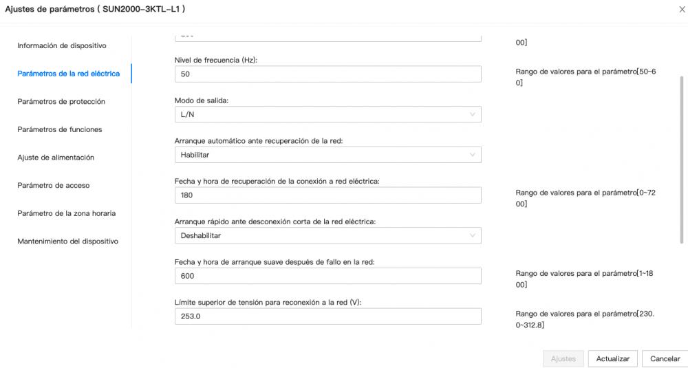

    Hola a todos ya hace un tiempo que vengo siguiendo este foro y a hora por fin me acaban de instalar el equipo. Tengo una consulta para los que tenéis el inversor huawei y que hasta ahora no he visto comentada, por lo que paso a exponerla.
    Unos días después de la instalación y con el equipo funcionando a pleno rendimiento se me ocurrió apagarlo para poder limpiar las placas que acumulaban suciedad de la obra.
    Al ponerlo en marcha, lo primero que se activo fue el wifi, quedando parpadeando lentamente los leds de DC y AC con lo que indicaban que no había tensión DC ni AC. Después de unos 10 minutos llamé al instalador para indicárselo y lo volví a reiniciar, sucediendo lo mismo.
    El instalador siguió monitorizando la operación y sin que nadie interviniera arrancó solo el sistema, pero después de 20 o 30 minutos desde su activación. El instalador me dijo que tanta demora debía ser normal y ahora me acuerdo que cuando lo pusieron en marcha la primera les ocurrió lo mismo.
    ¿Es normal que tarde tanto en activarse?
    Tengo el backup box pero no baterías

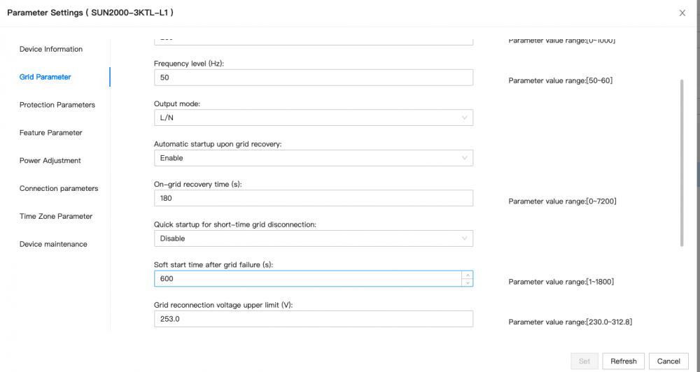

    En el apartado de "Parámetros de Red" de configuración del inversor se pueden configurar los tiempos de demora de reconexión. Te adjunto pantallazo de mi configuración: 3 minutos (180s) reconexión en caso de pérdidad de red y 10 minutos (600s) reconexión en caso de reinicio soft después de pérdida de red.
    Te lo pongo en inglés también ya que la traducción al castellano invita a la confusión.

    Gracias por responder.
    En mi caso y como que el instalador solo me autorizó a entrar como usuario, estoy muy limitado y no puedo ver mis parámetros de configuración, por lo que lo tendré en cuenta y verificaré la próxima vez el tiempo que tarda en estar de nuevo operativo.
    Según el manual el único paso que no puedo hacer para su desconexión es indicárselo en la app por lo que entiendo que el sistema lo da como fallo y aplica el temporizador.
    Gracias y un saludo.

    El instalador puede acceder a la configuración remotamente. Podrías pedirle que te envíe un pantallazo, y si lo vieras necesario, que modifique los parámetros.

    Muy buena idea. Cuando me vuelva a pasar se lo indicaré.
