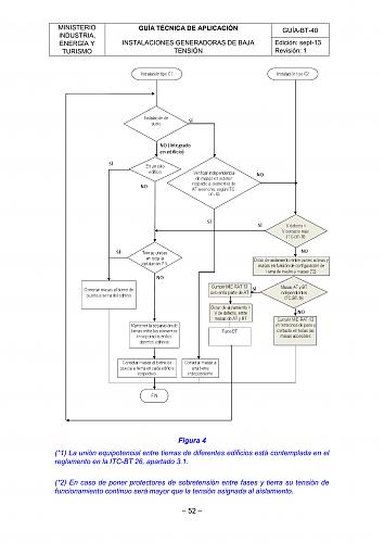

    Hola
    He leído varias entradas sobre este asunto, y desgraciadamente no termino de aclararme sobre este tema
    Estoy haciendo una pequeña instalación de autoconsumo y veo que tanto los paneles como el microinversor tienen un orificio para conectarlos a una toma de tierra. La instalación se está haciendo en la terraza de una vivienda en una zona urbana, por lo tanto no hay posibilidad de plantar una pica donde me apetezca.
    No hay riesgo de atraer rayos porque no es la vivienda más alta de la zona, por lo tanto mi preocupación es hacer una instalación segura para el usuario ante posibles derivaciones de corriente.
    La pregunta es, dadas las circunstancias ¿es conveniente derivar a tierra los componentes de la instalación? (Creo que legalmente no es necesario hacerlo) ¿cómo lo hago en la terraza de una zona urbana, donde derivo las conexiones?

    Revisa tu cuadro eléctrico, lo normal es que tengas una borna donde convergen todas las tierras (cables verdeamarillos).
    Con un polimetro en cualquier enchufe puedes probar si la tierra de la casa funciona correctamente (hay métodos más fiables y profesionales con un telurómetro, pero para un básico te vale)
    Si la tierra de casa va bien, sólo te queda conectar las tierras de tu instalación FV a la borna de tierras de tu cuadro eléctrico.

    ¿podría valer conectar las tomas de tierra de los componentes de la instalación a la toma de tierra de un enchufe que tenga toma de tierra?

    Si sigues lo indicado en la ITC-BT-40, mirando el diagrama resumen estarías en el caso de "conectar masas al borne de puesta a tierra del edificio":
    ¿como tienes pensado montar la instalación? ¿micro-inversores conectados a una toma de enchufe? ¿cuadro de protecciones propio para la planta?; puedes traerte la toma de tierra del cuadro general de la vivienda a este último y conectar ahí todas las tierras.
    Yo si tenía espacio y tengo la estructura, marcos de panel, carcasa de micro-inversores conectados a una pica propia y por otro lado, conductor de tierra de la manguera de salida AC de micros, protector de sobrentesiones, etc a la tierra general de la vivienda.

    Gracias por vuestras respuestas
    Mi instalación consistirá en micro-inversores conectados a una toma de enchufe.
    A poder ser, me gustaría evitar tocar el cuadro general de la vivienda

    Si vas a un enchufe sería más sencillo, en efecto, pero la tierra no valdría de mucho.
    Me explico, desde mi punto de vista no profesional, que alguien me corrija si digo una burrada. La tierra FV debería ser un cable de gran calibre (hay quien dice 35mm2, hay quien dice 16mm2) para que en caso de rayo en tu instalación FV la electricidad "elija" irse por ese cable. El cable de tierra del enchufe será probablemente de 2.5mm2 si cumple normativa, como mucho de 4mm2.

    cutariechu , como dije al principio no quiero hacer derivaciones a tierra para proteger de los rayos (la vivienda no es ni de lejos la más alta de su zona, donde ya hay pararrayos instalados en otros edificios...) sino para proteger a un usuario de posibles derivaciones eléctricas de alguno de los componentes de la instalación

    Sin saberme la normativa ni ser instalador o electricista profesional, tengo entendido que para proteger de derivaciones, el cable de tierra debe ser al menos de la misma sección que los que llevan la corriente y no poder desconectarse.
    En ese caso, tal vez te serviría el del enchufe donde vas a conectar los micro-inversores, pero mejor sacando el enchufe y uniendo bien (atornillando) el cable de tierra de la instalación FV al que llega a ese enchufe.
    Así, en caso de alguna derivación a la estructura saltaría el diferencial y las personas estarían protegidas.
    No sé si eso cumple normativas, pero si no pretendes legalizar ni hacer cosas muy complejas seguro que te sirve esa solución.

    DMayo, era justo lo que pensaba hacer. Gracias
