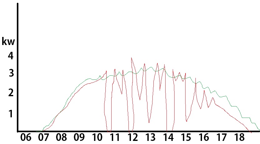

(Eran las 14:05, máxima producción de las placas y, por lo que vi en el historial, SIEMPRE en los días anteriores se producían reinicios entre las 11 y las 15:30 aprox. Por lo que he ido leyendo en vuestros comentarios, esto se produce al verter excedentes, aumentando la tensión de la línea.

Esta mañana me han limitado la producción a un tope de 2,9kw. "Es como tener un Mercedes que no puede pasar de 80, pero es lo que hay" me ha dicho el técnico.
En todo el día no se ha reiniciado, solo 3 bajones de 2,84 a 1,30kw.

En plan chapucero rápido paint, supongo que con los parámetros anteriores la curva me quedaría como la que está en color verde. La curva roja és lo que hace actualmente mi inversor día sí día también.

Si cambias esos 40metros por cable de 10 o 16mm probablemente el 90 por ciento de los cortes desaparezcan y solo se queden aquellos momentos en los que la sobretension te viene del exterior.
Diles que te lo cambien y te cobren la diferencia y se queden con el de 6mm que seguro que lo gastan en otra instalación.
Esto es lo que yo haría.....ten en cuenta que no he estado en tu vivienda y no deja de ser un consejo desinteresado, pero cambiar 40 metros de cable de 6mm por 10 o 16mm solo puede ayudar aunque sea en el futuro.

Buenas!
He insistido otra vez en que me presupuesten cambio de cable a 10 o 16mm y te remito respuesta del técnico:
"Con la sección actual 6mm a máxima producción (20A) la pérdida es de 2%, caída tensión 4,6v yendo a máximos! Normalmente esto no tiene ninguna transendencia...de todas maneras este valor lo estamos teniendo en cuenta por el ajuste de la tensión máxima. La prueba es que en ningún caso están saltando las sobretensiones, sólo hay reinicios en la parte del inversor.
Un cambio de sección no garantiza que la situación mejore, ya que el problema se encuentra en el punto frontera, y en el punto frontera no tenemos error de lectura".
Pues eso.........................
¿Como lo veis?

Pues si él no tiene la solución al problema que se juegue algo a poner la solución que tu aportas....
Cambias el cable por 16mm y si mejora la cosa......lo paga él.
Si no mejora pues lo abonas tu.
Si esos 5voltios los puedes dejar en solo 2v es posible que sea la clave en eliminar el 90 por ciento de los cortes. Lo que esta claro es que el inversor se ve obligado a subir a mas de 253v o 256v segun el limite que tengas para poder superar el tramo de cable para poder expulsar los excedentes fuera de tu vivienda.
Un saludo y suerte con la negociación.
