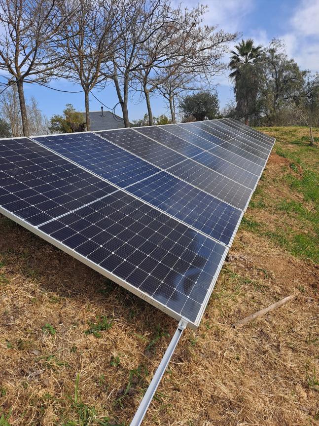

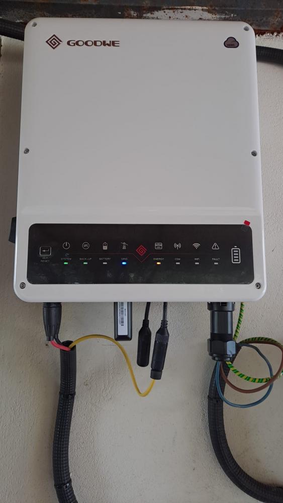

    Buenas, Hace unos días he terminado mi instalación solar FV con conexión a red, está compuesta por 11 paneles LONGI LR4-72HBD-440M de 440W y un inversor GOODWE 6000 HE, preparado para baterias de alta tensión.
    Decir que los paneles son de segunda mano, el resto del equipo es todo nuevo, estructura cableado, cuadro de protecciones, etc.

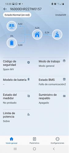

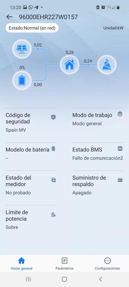

    Cuelgo este post para transmitiros mi sorpresa, la lectura es de hoy mismo, día nublado con lluvia ligera y temperatura baja, obviamente el resultado que expongo es en momento de pleno sol, a pesar de solo tener instalados 4840w en paneles he llegado a pasar los 5000w de producción en varios momentos del día. Entiendo que esto es posible gracias a los paneles bifaciales, siempre tenía entendido que no iba a poder llegar al 100% de producción de potencia instalada con los paneles monofaciales, de ahí mi sorpresa, si estoy equivocado me corregís. igual excedo mi entusiasmo.
    Debo decir que los paneles están sobre el suelo a poca distancia, además de sobre hierba, con lo cual apenas reflejan sol.
    Sólo he instalado un string, me que da libre el segundo mmpt para aumentar la instalación, según goodwe el inversor soporta hasta 8000w de campo solar, pero creo que no voy a pasar de 7000w. Además el segundo string ira en vertical este oeste.
    Qué os parece?

    Día fresco y transición nubes a sol, supongo que ese es el motivo. Bifacial sin estar alejado del suelo y ser una superficie reflectante blanca, en teoría, aporta poco. En cualquier caso, buena cosecha.

    Gracias por la aclaración, ósea, que en las mismas condiciones con paneles convencionales también llegarian al 100% de la potencia instalada?.
    Lo digo porque mi vecino tiene montado 5 kw y en estos días de punta no llega a los 4 kw de producción pico con paneles convencionales. Si es lo primero le recomendaré que le revisen la instalación.

    No tiene nada que ver con ser bifaciales. Mis instalación ha dado picos de 2230wh cuando tengo un inversor de 2kw y 1980wp instalados, y con 4 años de antigúedad

    Hola, en días de nubes con sol suelen dar todos los paneles picos altos, pero sólo son unos instantes, no se suele alargar en el tiempo. La temperatura de los paneles juega en esos picos.
    Los bifaciales como bien te dijeron antes, trabajan alejados del suelo y con superficies claras para aprovechar los reflejos del sol que incidan en la cara posterior del panel.
    Salu2

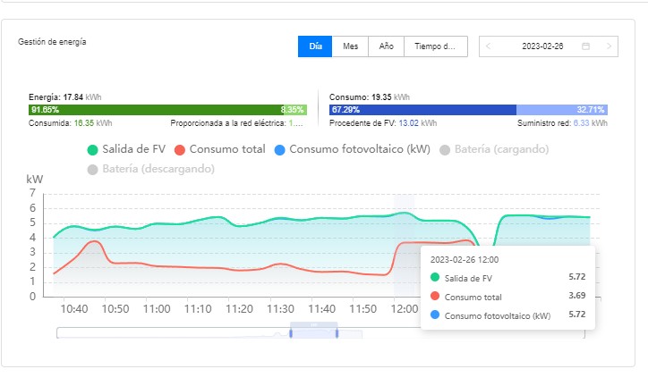

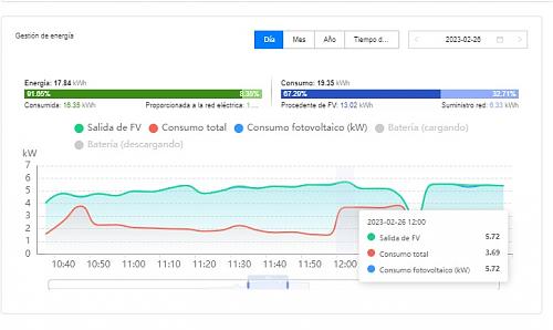

    Yo con una potencia instalada de 5,4 KWp he llegado a tener producciones puntuales de mas de 6 KW con paneles normales. Eso si picos de pocos minutos cuando el sol sale de entre las nubes y dia frio..
    Editado: Esto ha ocurrido hace unos minutos. El pico ha sido de 5,7 KW
