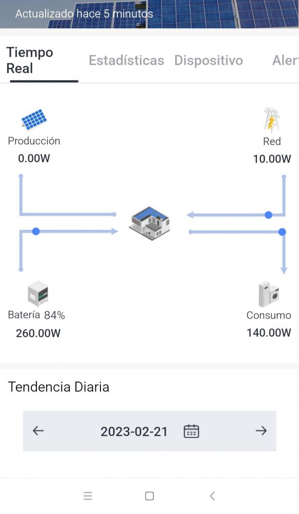

    Después de 6 mese mirando ofertas y eligiendo instalador, por fin tengo la instalación realizada.
    He puesto 10 placas JA de 460, inversor SOFAR de 5,1 y 2 baterías Pylontech US 5000 (9,6 kW de capacidad)
    Hoy me han dejado todo conectado, porque ayer les daba problemas el Backup.
    Con las placas llevo 1 semana, al final no nos cuadro el sitio dónde me iban a instalar las baterias y optamos por hacer un soporte y colgarlas.
    La semana pasada estuve mirando el inversor, ya que no tenía la aplicación, al no estar conectadas las baterías y llego a producciones de más de 3 kWh.
    Pero hoy que se ha quedado puesta la bateria, la "casa" ha estado chupando de las baterías durante toda la mañana en lugar de tirar de las placas y también entraban 10 W de la calle.
    Tenía las baterías al 100% y por la tarde había bajado al 80% de batería.
    ¿Esto es normal?
    Por otra parte, ¿tengo que comunicar a Catastro que tengo placas solares?

    ¿Esa captura de cuando es? Si es por la tarde/noche es normal que tus placas no produzcan. Habría que ver las gráficas del balance diario: produccion, carga de la bateria, consumo vivienda...
    Lo raro que veo es que la bateria está proporcionando 260W y la red 10W; 270W en total; pero tu vivienda sólo está consumiendo 140W... ¿A donde van los 130W restantes?

    La captura era por la mañana, no había nadie en casa, por lo que el consumo es muy bajo, normalmente lo que entra de baterías o placas antes y el consumo coinciden.
    Hoy las placas han empezado a aportar energía cuando se han agotado las baterías, he hablado con el instaladar y me ha comentado que les paso otra vez con el inversor SOFAR que iban a hablar con la casa porque la otra vez fue un problema de actualización de sofware.
    Voy a mirar algún video para ver los posiciones de los add de las baterías, por si fuera eso.
