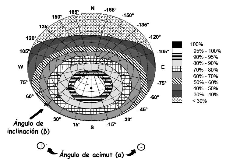

    Hola, tengo una duda,...Alguien sabe la producción que puede dar una instalación fotovoltaica "pegada" a un tejado con una inclinación de un 10% a una sobre cubierta,respecto de la instalación con los grados necesarios y recomendados, que en este caso serían 30º,... Es que me han planteado que produce lo mismo o que pierde muy poco, la inclinada a 8-9 º respecto de la inclinada a 30º, y que compensa montarla asi, por que se ahorra en la estructura y demás,.....Yo siempre he leido que planos los paneles no producen, entonces,...No entiendo nada!!!!

    Depende de la latitud, de si es Sur perfecto o está desviado, de la ubicación, etc. pero algo aproximado creo yo que sería entre un 8-10% menos de producción que la de 30º.

    Saber cuanto produce con 10º de inclinación o con 30º(o los que sean) es bastante sencillo. (Siempre y cuando no te metas en un estudios asintropicos de radiación y demás detalles.)
    Aún así, la diferencia entre colocar los paneles paralelos al tejado o colocarlos con inclinación óptina, la diferencia suele ser del 5-9%. Esto dependerá de la radiación directa, la difusa, el albedo.... yyyyy.... de la latitud en la que esté la instalación.
    ¿Mucho o poco? Cada uno que lo estudie, pero desde luego que muchas veces será mejor colocarlos superpuestos a la cubierta, por seguridad, impacto visual y coste.

    Como bien sabe msn, lo puedes hacer de distintas formas (los métodos son más laboriosos que complejos):
    - Muy bien. Lleva su trabajo programar los modelos de difusa y demás.
    - Bien. Pasas de los modelos de difusa y el cálculo del movimiento solar, y programas sólo las ecuaciones para un sistema fijo. Hay procedimientos muy sencillos, y otros un poco más complejos.
    - Si sólo quieres tener una idea. Échale un vistazo a esta imagen tomada de la sección DB-HE del CTE.
