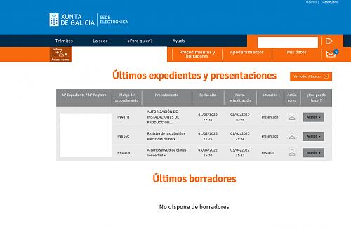

    No se en vuestras zonas, pero en galicia, a través del portal de la Xunta, tenemos un apartado para hacer seguimiento del proceso paso a paso.
    Se nos permite acceder a los documentos presentados y descargarlos. También aparecen las actualizaciones.
    Yo estoy en ello. De momento se que se presentó el día 01-02-2023. Imagino que cuando la distribuidora acepte o rechace la nueva instalación me aparecerá en la carpeta.
    Y así con el resto del proceso, hasta la inscripción definitiva en el registro de instalaciones de autoconsumo.
