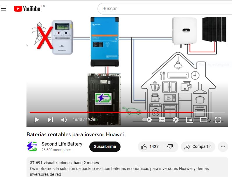

    Hola a todos:
    Me he encontrado en youtube un video con este enlace:
    https://www.youtube.com/watch?v=qbSOF_HL1A0
    en el que se muestra la posibilidad de la utilización de baterias distintas a la Luna o a las LG que se pueden usar con los inversores Huawei. Por cierto en dicho video se indica que las baterias LG que eran compatibles con las Luna estan ya descatalogadas.
    En esencia en el video se indica que añadiendo un segundo inversor es posible utilizar estas otras baterias más economicas y conseguir el uso del sistema en caso de cortes de corriente sin necesidad del uso del Backup Box de Huawei.
    ¿Alguien tiene experiencia en este tema?

    Muchas gracias por tu indicación.
    A mi me preocupa el quedar obligado a utilizar baterias Luna mientras utilice el inversor Huawei y por ello me interesa una alternativa a la que poder echar mano llegado el caso.
    Esta gente plantea la alternativa para el caso de ampliación de potencia, pero no es mi caso porque mi planteamiento de ampliarla se tiene que dirigir al uso de las vertientes este y oeste de mi tejado, pues la sur no tiene capacidad y estoy realizando unos ensayos con microinversores apsystem que me estan dando resultado satisfactorios, salvo que como los estoy probando en el suelo estan muy afectados por las sombras, pero en el tejado no tendran estos problemas. Mi controlador Luna todavia me admite un modulo de 5 kWh mas de bateria y aunque sale mas caro que las bateria del video, no me compensa frente a tener que añadir el inversor. Pero de cara al futuro es bueno tener estudiadas posibles alternativas.

    Muy parecido al sistema que propone Second life batery es lo que tiene montado ahora Joan Olaria (otro youtuber).En vez de Huawei el tiene Fronius.
    Respecto a cual es la opción más económica para tener baterías con un inversor Huawei? Ya te la digo yo cambiar el Huawei por un híbrido con salida de cargas críticas ya incorporada y compatible con baterías de bajo voltaje (Deye, Ingeteam, SAJ, Goodwe, Sofar solar,...). Antes de comprar las Huawei Luna es mejor hasta regalar el Huawei, ahora sí tienes la batería y solo se trata de ampliar los módulos los ´numeros ya cambian.
    Yo te propongo que mires la opción del inversor Deye o Turbo Energy (básicamente son el mismo inversor con distinta marca) ya que admite AC Coupling al igual que el Victrón y puedes conectar el Huawei al inversor por el puerto Gen y tanto el Deye como el Huawei funcionarían incluso en caso de corte de suministro. Teniendo las baterías, con esta opción no necesitas comprar más, ya que puede funcionar con o sin baterías y los paneles con orientación este- oeste podrías conectarlos al Deye ya que tiene 2 MPPT.

    la mejor opcion es ingeteam
