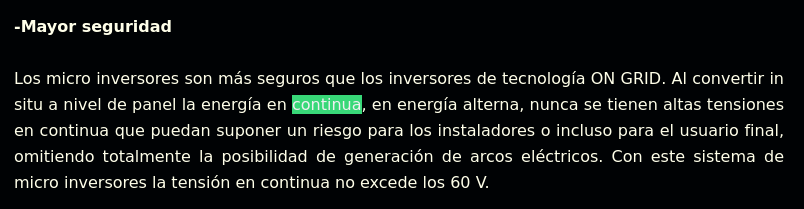

    No entiendo, por qué armar tanto follón si los microinversores son IP67, están perfectamente preparados para aguantar la intemperie y además quedan protegidos bajo los paneles?
    Alargar los cables de CC, aparte de aumentar costes, te obliga a poner cuadro de protecciones CC y por lo que tengo entendido (corregidme si me equivoco) aumenta los riesgos eléctricos

    Preguntar de nuevo primero si lo que yo he visto está bien, que es lo que hago en el anterior mensaje y volver a preguntar si la distancia del cable me obliga a poner una sección de cable superior, ya que he leído de todo y no se si realmente afecta o no y que es la duda inicial del post, que hasta el título de lo que habla es de la longitud del cable...
    Cutiarechu, no tenía ni idea de lo último que comentas. La idea de ponerlo a resguardo es para preparar un sistema de refrigeración que le diese más años de vida al microinversor pero si está desaconsejado lo descarto.
    Sabes dónde puedo leer sobre ese tema?
    Gracias!

    En cualquier artículo general sobre las ventajas de los microinversores suelen mencionarlo, te dejo uno https://www.aunadistribucion.com/not...-aplicaciones-
