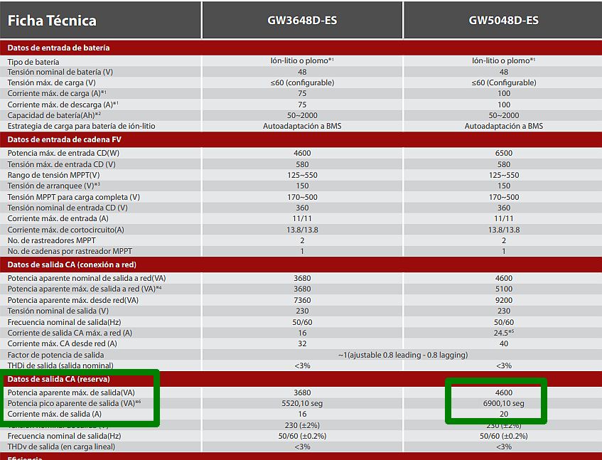

    Es el backup, me temo.
    El backup no está pensado para el uso que le estás dando, sino para dar servicio a cargas críticas cuando se vaya la electricidad de la calle. Ejemplo: un circuito para alimentar ordenadores, alumbrado, congelador, nevera y todo aquello que consideres vital. Pero no toda la casa.
    De hecho, el GW5048D-ES según estoy viendo en su ficha, sólo es capaz de sacar por la salida de backup 4600W (20 amperios), con lo que en cuanto pases de 4,6 kW de consumo entrará en sobrecarga y se detendrá por protección. Puede que admita "picos" de 6,9 kW, pero no más de 10 segundos.
    Y ello suponiendo que tengas suficiente producción en placas y suficiente carga de batería (dependiendo de cuánta batería tengas, es otro limitador; de hecho, una sola batería de 5,4 kWh nunca va a aportar más de 2,5 kW y si está descargada, bastante menos)
    Saludos, que te rehagan el conexionado y a disfrutar.

    El back Up trabaja cuando se va la electricidad de la calle. Pero a nosotros se nos va la luz de casa habiendo luz en la calle, se supone que el back Up ahí no afectaría para nada, no?? O habiendo luz fuera condicionan esos 4,6kwh y se sobrecarga el inversor y por eso se va la luz???
    Dicho de otra manera, si yo funcionando normalmente, con luz en la calle y demás....en un momento más o menos prolongado demando 5.500 kwh....la limitacion del back Up condiciona??? O esa limitación sólo se hace vigente cuando no haya luz en la calle y estemos funcionando gracias al back Up??

    Es que no sabemos qué instalación te han hecho. Yo he supuesto que te han "colgado" toda la casa de la salida de backup, y no sólo un circuito de cargas críticas. En tal caso los límites del circuito de backup (4,6 kW) te van a condicionar siempre.
    Por cierto, backup sin baterías no funcionará muy bien.
    La casa o bien va conectada con la entrada/salida del inversor (que es lo que debiera ser) o a la salida de backup (ahí sólo debieran ir cargas críticas, y yo no lo haría sin baterías)
    Diles a los instaladores a ver dónde han conectado. O que te desconecten transitoriamente el backup, a ver si te sigue saltando.

    Entiendo por lo que me dices que el back Up me está como "capando" la instalación de la casa a 4,6kwh, independientemente de que tenga luz en la calle o no???
    Es que me estoy dando cuenta que al principio de tener las placas (septiembre 2022) no se iba la luz apenas. Y desde que encendimos la aerotermia el problema fue a más.....con la aerotermia y el frío hemos sobrepasado esos 4,6 kwh seguro varias veces.
    El electricista me dijo que efectivamente pasa por el inversor (back Up).
    No quiero abusar pero, por qué sin baterías funciona peor??
    Muchísimas gracias. He aprendido hoy contigo una barbaridad, pensaba que el funcionamiento era completamente diferente. Gracias porque estábamos ya angustiados al no saber por dónde meter mano. Se lo diré.
