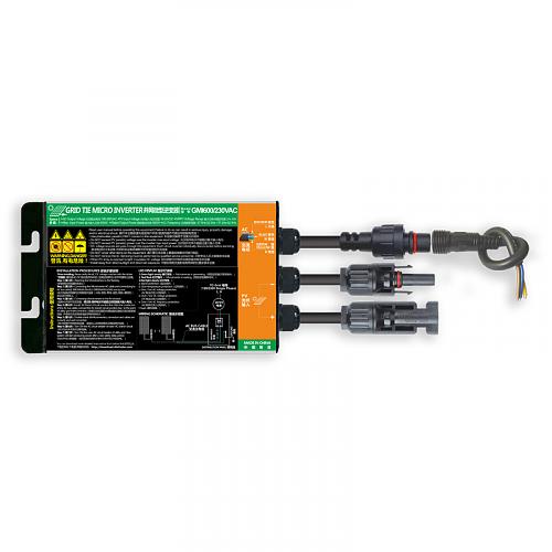

    Muy buenas a todos!
    Estoy buscando algún microinversor baratito que me permita conectar un par de placas en 2 orientaciones y que pueda controlar producción vía wifi.
    Es para trastear, aprender un poco más y aprovechar que lo tengo para ir probando distintas orientaciones, vamos, que más que por pura producción es más un ejercicio de aprendizaje.
    Sabéis de alguno que no se vaya de precio?
    Muchas gracias!

    Hola, mírate el micro inversor GMI 600.
    Miniaturas adjuntadas Miniaturas adjuntadas Microinversor baratito-h1e5f6295b9f74b828bc2e633fa78aa0df.jpg

    Gracias!
    Los he visto, pero para monitorizar la producción a distancia no sé cómo podría hacerlo con este inversor.
    Que necesitaría?
    Gracias por la ayuda!

    Vi este de 140 euros y 700w que puedo conectar por wifi. Que os parece?
    https://a.aliexpress.com/_EGIJCU1
    dic 2010
    pontevedra
    1.321
    Predeterminado Re: Microinversor baratito
    Cita Iniciado por Percebeiro Ver mensaje
    sinceramente, bajo mi punto de vista es mierda china, si solo es para trastear, pues cualquier cosa te puede servir, pero cuenta que esos aparatos no te van a durar muchos años, eso sin añadir la calidad de la corriente que sacan

    Si, se que no es un producto de calidad. Pregunto por si es peor de lo que pienso.
    Al final es para hacer algunas pruebas y luego dejarlo montado hasta que dure.
    Para intentar que dure un poco más, le pondré orientación este oeste para que no se caliente demasiado por llevarlo al límite de producción y ganar horas de producción fuera de las horas centrales del día. He visto que ese es su principal problema, el calor. Así también intento montarle un disipador y un ventilador para verano. Lo dicho, trastear y aprender sin tirar dinero.
