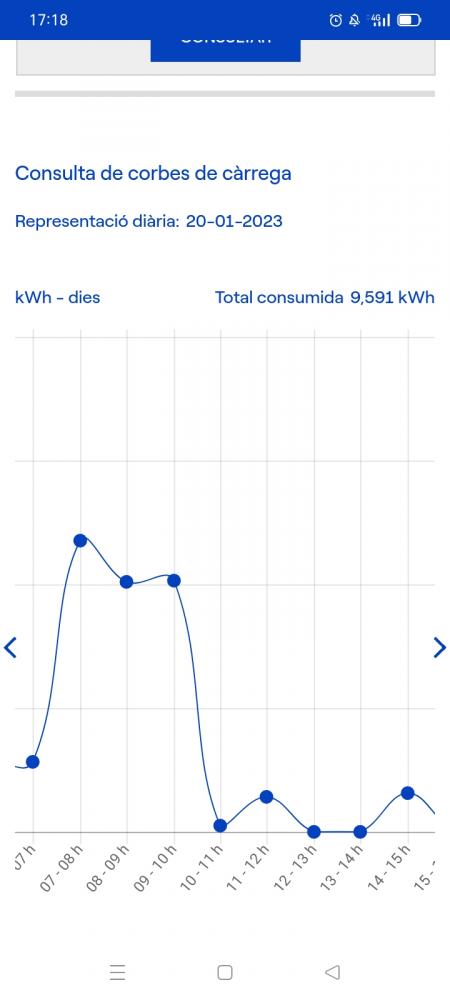

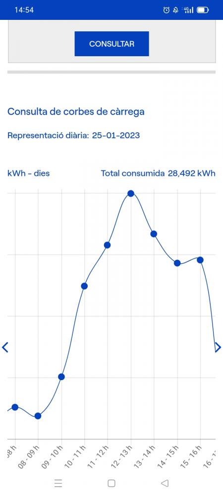

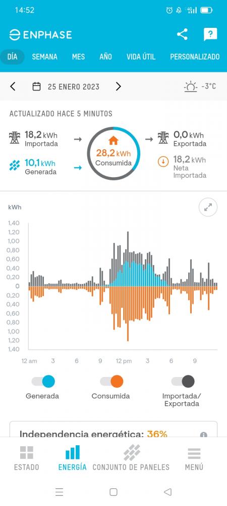

    Buenos dias. Ya e corregido los 10 kw. Intentare colgar captura de la aplicacion
    daniestevelopez está desconectado Forero Junior
    ene 2022
    13
    Predeterminado Re: Me cobran mi energia consumida

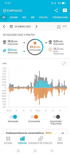

    Me cobran mi energia consumida-screenshot_2023-01-27-14-52-20-35_17d0791c87d2bac4b2d6cced230b9699.jpg
    Me cobran mi energia consumida-screenshot_2023-01-27-14-54-20-60_d2e52ce0eae708999be2e4a84a3bd415.jpg
    Aqui esta el consumo de el dia 25 de enero de la distribuidora y de la aplicación solar.

    Ciertamente algo raro pasa.
    Podia pensar que estan sumando la consumida y la exportada, pero entiendo de las curvas de enphase (no estoy familiarizado con ellas) que no has exportado nada pues toda tu producción se ha consumido puesto que has tenido un consumo durante todo el periodo de generación superior a esta, por lo que la energia producida se ha quedado consumida dentro de la instalación y no deberia haber pasado por el contador. Ya he dicho que no estoy familiarizado con la aplicación de Enphase, pero me resulta muy raros los datos. A ver si alguien que conozca mejor estos microinversores puede aclarar el tema.

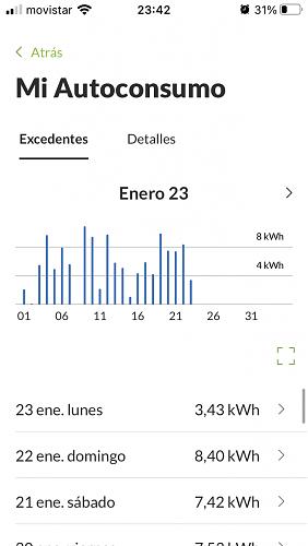

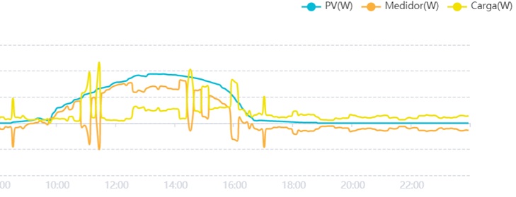

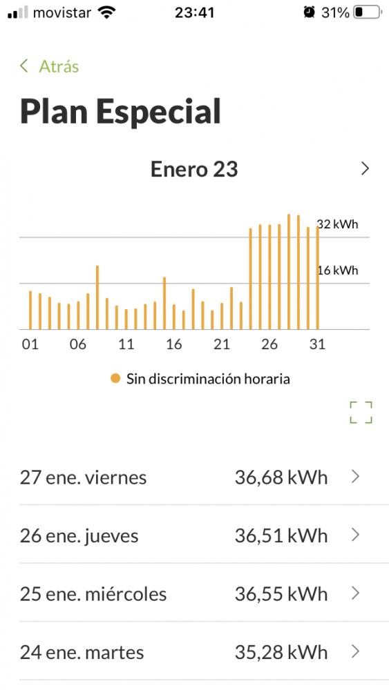

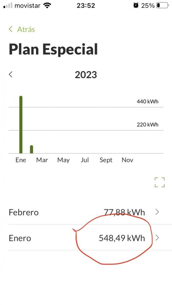

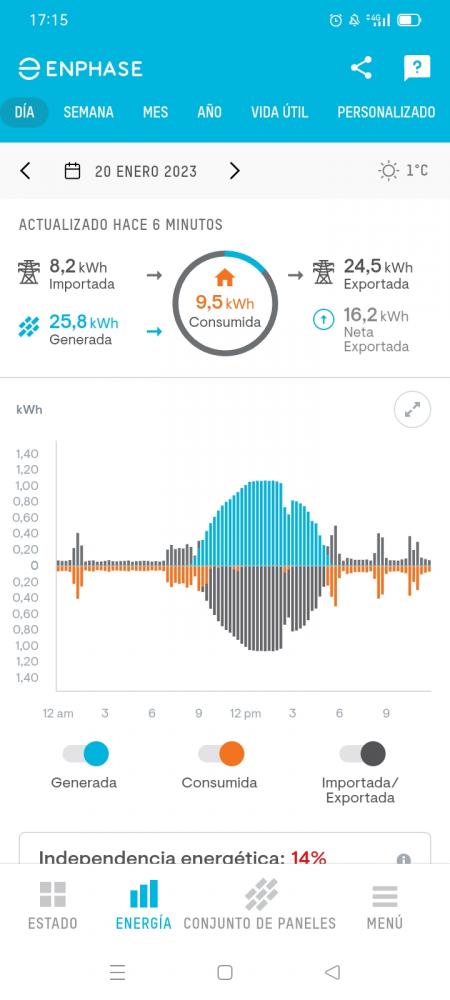

    En estas graficas es del dia 20 que tenia sin inyeccion cero, para probar,
    y tambien me cobran el consumo del dia.
    en estas si tengo excedente.
    No se donde puedo cometer el error.
    El Panel Solar SunPower SPR-P3-375-BLK RES está producido por SunPower
    Dispongo en el tejado de 15 unidades de esta placa solar con microinversores enphase iq7A
    Calculo que de pico serian 15 x 375watios= 5,625 en el mejor de los casos.
    Dispongo de una Aerotermia de Baxi platinium bc plus de 11kw solo para calefacción, y un aerotermo thermor 270 litros a parte.
    Que mas información os puedo ofrecer.

    Tampoco estoy familiarizado con las gráficas de ese inversor, pero en general CARGA-GENERACION=IMPORTADA.
    Algunas gráficas, hasta que te habitúas, te pueden generar confusión.
    Yo le haría mas caso a los números que te refleja la aplicación del inversor.
    En la "curva de la gráfica" para ese periodo se ve una "buena campana" con el posible paso de una nube ... y también se ve que desde que empiezas a producir el consumo (naranja por debajo del 0) es pequeño.
    Otra cosa es la aplicación de tu comercializadora, que al no tener activados excedentes no te los refleja, solo te refleja la carga.
    Por si te sirve de ayuda, te dejo aquí una gráfica que me saca mi inversor:
    Cuando consumo (línea amarilla), mas de lo que produzco (línea azul) la línea naranja queda por debajo de 0.
    En tu caso, parece, que el gráfico oscuro que está por debajo de 0 son los "excedentes".

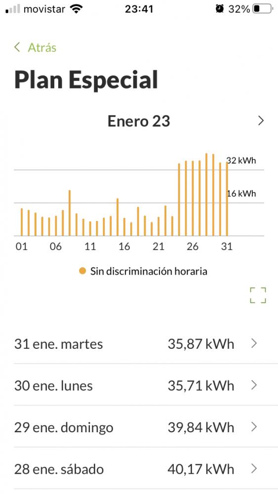

    Esas graficas no sirven para nada por la simple razón de que es una medición de TU SISTEMA, no del contador de la compañía. Algo tienes mas en TU SISTEMA de monitorizacion

    Hay dos graficas. Y una es la de e.distribucion. entiendo q es el contador

    Correcto la parte de abajo en gris son exedentes y la parte naranja consumo. Arriba la parte gris energia importada de compañia y la parte azul la generada

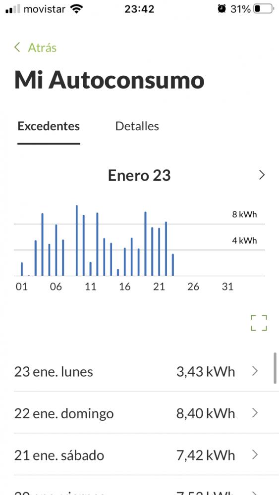

    En la gráfica de tu distribuidora no vas a ver la energía que viertes a la red, hasta que no tengas legalizada la instalación fotovoltaica y activado el autoconsumo.
    Y hasta que no tengas eso, no vas a poder compensar los excedentes que generas.
    Lo mismo que en cualquier vivienda en la que se hace una nueva instalación fotovoltaica, mientras no legalizas estás regalando los excedentes (salvo que actives el vertido cero en tu inversor)
    Si te queda poco para terminar la casa, yo me plantearía hacer el nuevo boletín de la vivienda, legalizar la fotovoltaica con compensación y tramitar la activación del autoconsumo.
    Si tu eres el promotor y la luz de obra está a tu nombre, que mas da que sea luz de obra o definitiva.
    Te la van a cobrar igual , pero podrás compensar el vertido a la red.

    Creo que no me explico bien, ja se que al no estar legalizada no se contabiliza los exedentes, pero si tengo activado el vertido zero,
    pero el problema que veo es que me cobrar tanto la energia que importo como la que produzco con vertido zero.
    Es como si toda la energia primero saliera a la red, y luego me cobraran toda la que consumo
    En un contrato de obras, no me dejan solicitar el autoconsumo.

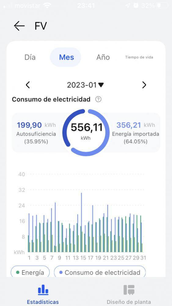

    Mi lógica me dice que según el ejemplo inicial tu vivienda ha consumido 30kWh (20kWh + 10kWh autoconsumo) y son las pinzas las que están mal puestas. La distribuidora ve los 20kWh que importas pero no ve los 10kWh que autoconsumes. La aplicación de los microinversores no lee esos 10kWh de consumo que se estarán consumiendo desde un punto eléctrico no medido.
    ene 2022
    13
    Gracias por vuestras respuestas voy a mirar lo de las pinzas.
    Creo recordar que una pinza esta delante del protector de sobretensiones
    podria ser que esta este mal? tendria que ir a la salida del protector de sobretensiones, donde injecto la solar?
    https://www.youtube.com/watch?v=No3e0p2ADiY
    Lo tengo conectado igual que en este video
    Última edición por daniestevelopez; 28/01/2023 a las 19:19 Razón: falta texto
    ene 2022
    506
    La pinza que mide la fotovoltaica seguramente este bien, es la pinza que mide el consumo de la vivienda la que podría estar mal. Está pinza debe ir en la acometida (entre el contador de la distribuidora y el primer cuadro).

    La pinza de consumo esta entre el contador y el primer prrotector de sobretenciones principal

    Buenas tardes,
    Ya he comentado que la instalacion la e montado yo, como instalador eléctrico, de hace mas de 25 años, simplemente, no estoy especializado en energia solar, conectada a red.

    A mi me a pasado algo parecido, del día 24-1 al 31-1 me han cobrado entre 35 a 40 kwh diarios cuando mi consumo normal es de 8 a 13 kwh consumidos de red, según la aplicación de fusión solar y que curiosamente los kwh que me pone en la app de iberdrola coincide con la suma de lo importado de la red y lo generado por mis placas (consumido y exportado). A partir del día 1-2 se han normalizado en la aplicación los consumos. En atención al cliente de ibredrola me dicen que han tenido problemas con la aplicación esos días y que lo facturado es estimativo. Estimativo con un x4,De momento ya me lo han cobrado y que espere a ver la próxima factura a ver si se regulariza.
    Tampoco le veo lógica ya que siempre las dos aplicaciones han coincidido en lo importado /exportado.
    Miniaturas adjuntadas Miniaturas adjuntadas Me cobran mi energia consumida-img_7537.jpg   Me cobran mi energia consumida-img_7540.jpg
    Me cobran mi energia consumida-img_7539.jpg   Me cobran mi energia consumida-img_7538.jpg
