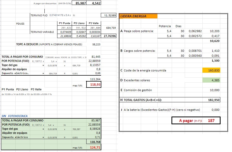

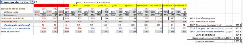

    Hola. Yo vivo en Asturias. Cerca de la costa. Inversion: 6000 euros para montar 5,4kw en marzo de 2022. Solicité la subvención. De momento sin noticias. También cambié la caldera de gasoil por aerotermia.
    Tengo suelo radiante.
    Si te sirve mi experiencia, olvidate. EN ASTURIAS NO SALE RENTABLE. Suponiendo que me concedan la subvención (cosa que dudo, viendo como van las cosas) tardaré 10 años en amortizar las placas. Si no, 20 años.
    Y eso que tengo una buena tarifa eléctrica. Compro a 0,12 euros/kwh y me pagan los excedentes a 0,10. Te dirán que con PRÓXIMA ENERGÍA o LIDERA puedes llegar a cero las facturas. Correcto. Pero solo en verano. Los meses de calefacción pierdes el ahorro y en el global del año es mejor la tarifa fija. Yo estuve en PROXIMA, en LIDERA, en NATURGY y ahora en TOTALENERGIES.
    En el siguiente excel puedes ver mis cuentas. los meses en rojo sin simulación en función de los ya pasados, pero no va a variar mucho de lo que ves aquí. Las cuentas están poniendo el kwh a 0,14, para incluir otros gastos de la factura, iva, etc.
    El consumo de la aerotermia lo se con exactitud porque tengo un vatímetro exclusivo para la máquina.
    El ahorro anual total es de 1500 euros, pero solo 300 corresponden a las placas. El resto es el cambio de gasoil a aerotermia, que sí que es un inversión rentable. Antes gastaba 1500 litros/año.

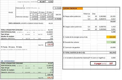

    Esta es mi factura de diciembre con TOTALENERGIES (118,93), y lo que pagaría sin placas y si estuviera con PROXIMA ENERGÍA.
    Como puedes ver, el ahorro gracias a las placas es brutal: 6 euros

    A ti no se saldra rentable porque estas regalando la mayor parte de la energía. La instalación solar son de AUTOCONSUMO, y tu estás vendiendo mas de lo que consumes, desde luego que de autoconsumo poco tienes.

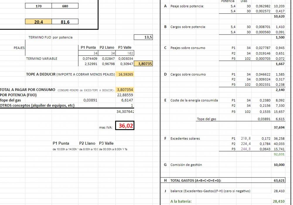

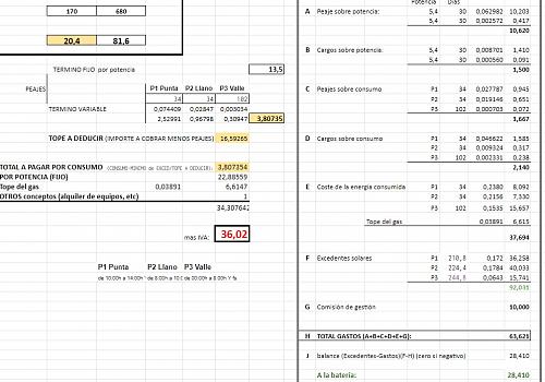

    Creo que te equivocas. Yo consumo todo en invierno. En verano, lógicamente, no.
    Creo que te equivocas. Yo consumo todo lo producido en invierno. En verano, lógicamente, no. El problema es que aquí, en verano, no da para cargar ninguna bateria virtual que te permita acumular para el invierno.
    El único mes que permite acumular es julio, y son 28 euros. El resto de los meses sale a pagar, incluso con PRÓXIMA ENERGIA. Ya digo que estuve con ellos
    Pocos llevarán tantas cuentas echadas como yo. Y NO SALE RENTABLE. Lo que pasa es que a mí no me gusta hacerme trampas jugando al solitario. Las cuentas que hago son reales, no buscando que me salga rentable. Es lo que es, y punto.

    cual es la media de tu autoconsumo anual? En la tabla indicas que en invierno NO consumes TODO los producido

    Lógicamente es imposible consumir absolutamente todo lo producido en invierno. Un día de sol las placas producen durante las horas centrales mas de lo que consume la aerotermia (la máquina consume 1,8kw aprox y las placas, a pleno sol, producen 3,5kw en este mes), y eso se vierte a la red (de ahí el 28%). Pero me lo pagan casi a lo que yo lo pago después. Ya ves en el mes de diciembre que solo me han pagado 4 euros de excedentes

    si mal no veo, en diciembre te sobran 65kwh, ahora extrapolo eso a un mes de consumo, es decir a ti por 650kwh te cobran SOLO 40€?

    Si en diciembre tienes esos excedentes ¿Cuántos tienes en Julio?.
    Igual es que tienes la instalación sobredimensionada, si es así normal que tardes tanto en amortizar.
    Vale, he visto el Excel, claramente sobredimensionada, te sobra el 80% en Julio

    yo con mi instalación de 2kwp soy capaz de auto consumir unos 2300kwh anules, mas que tu con una instalacion de casi 3 veces mas potencia. Desde luego que la planificación no fue bien realizada

    Pues yo en la costa de Cantabria tengo 6kw en placas y, aunque está claramente sobredimensionado, me alegro muchísimo de haberlas puesto y además creo que si las amortizaré en poco tiempo aún sin subvención. Gasto unos 400kw/h al mes y desde que las puse en diciembre del 21 solo he pagado ese diciembre, en enero del 22 pagué 16€ además de los términos fijos (unos 16€) y a partir de febrero 22 hasta julio nada de electricidad solo los fijos, a partir de julio que me pasé a Helios hasta noviembre 0€, en noviembre 35 y en diciembre 76. Teniendo en cuenta que estaba pagando cuando era a 0.15 y sin tope de gas sobre 120€ no necesito hacer muchos números para estar más que contenta por lo menos de momento.
    Yo hago los cálculos sobre el gasto anual. Dices que gastabas 120 euros al mes. ¿Eso es de media, el consumo del mes mas caro...?
    No sé cuanto te habrá costado la instalación. De todas formas, si estás en Helios, ¿400Kwh solo cuestan 76 euros incluyendo todos los gastos del recibo?
    No tengo intención ninguna de polemizar. Simplemente he puesto mis cuentas, mes a mes, por si a alguien le sirven de referencia. Y los números son los que son. Me encantaría poder decir que es rentable, pero, en Asturias, no lo es.

    yo tampoco pienso que sale rentable en Asturias pero es una apreciación personal... viniendo de Madrid me voy a comprar una casa en Asturias, y lo que menos voy a mirar, va a ser la posibilidad de poner paneles en el tejado, cosa en la que sí me fijaría en el resto de España.
    Sin haber vivido temporadas enteras en Asturias, no me canso de leer que cada vez llueve más en Asturias y en Cantabria, y menos en Galicia. Un día de lluvia, de los llamados días de perros, la producción apenas llega al 10% de la potencia en el mejor momento. De los datos del PVGIS no hay que fiarse mucho, lo van mejorando pero si vas a la web, te pone:
    For the release of PVGIS 5.2 we are making use of the following reanalysis-based solar radiation data sets:
    ECMWF ERA-5, produced by the European Centre for Medium-range Weather Forecast (ECMWF). This data set has global coverage at a resolution of about 30km, and includes both global and direct solar irradiance. At the time of writing, only the time period 2005-2020 has been in PVGIS along with global coverage.
    Es decir, me fío más de lo que digan los asturianos que del resultado de PVGIS. Y al final todo depende del retorno de la inversión, en Madrid mi instalación se amortizó en 1 año, en Asturias habría que pillar alguna inversión o reducción del IRPF, sino te vas a muchos años.
    Y para muestra: estoy produciendo más con 3,8 kW donde vivo que el compañero asturiano con 5,4 kW (habría que mirar orientaciones, sombras, etc)

    Siempre se ha dicho que cada uno cuenta la feria según le va y además cada uno tenemos unas expectativas particulares y distintas de los demás.
    He resumido mucho, pero ahora me explico:
    - me costó 8000€
    _ gasto unos 400kwh al mes en total, sumando lo que cojo de la red y el autoconsumo, además hay que descontar lo que se vierte amla red, por eso me ha costado 76€, porque aún siendo invierno y habiendo estado este mes muy nublado algo han producido los paneles
    -los últimos meses que he pagado luz antes de poner los paneles pagaba entre 100 y 135€
    - mis expectativas eran menos optimistas, aspiraba a pagar unos 30 o 40€ de media al mes
    A partir de febrero del año pasado y hasta septiembre mi instalación ha producido entre 25 y 40 kWh al día cuando estaba más o menos despejado.
    Ayer, que ha estado medio día nublado y otro medio casi despejado me ha dado18,41 y hoy nublado entero 0,75.

    a ver... la expectativas no dependen de cada uno, sino de donde pongas la raya, vamos a ponerla en el 7% de rentabilidad.
    Inviertes 8.000 euros para 20 años, es decir, cada año debes ahorrar 8000 /20 * (1,07) = 428 euros en la factura de la luz.
