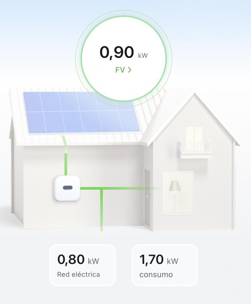

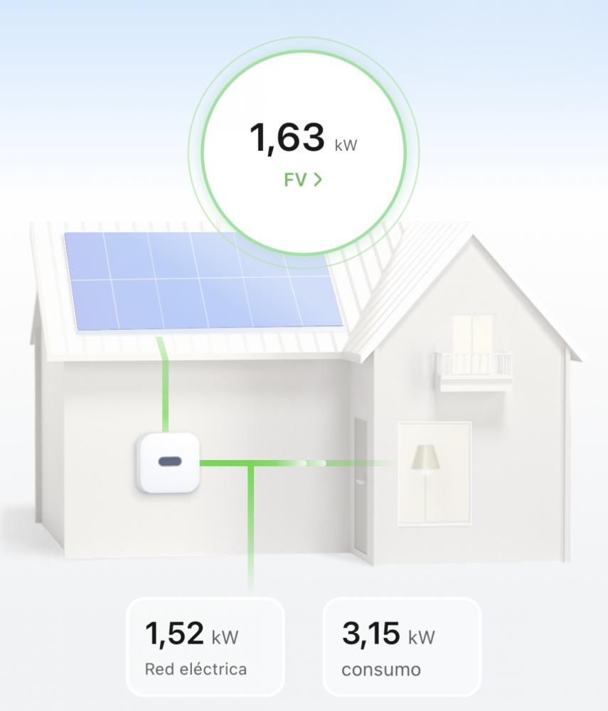

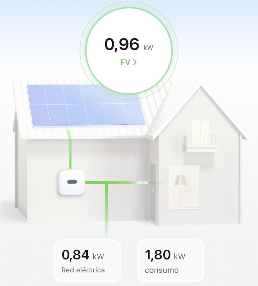

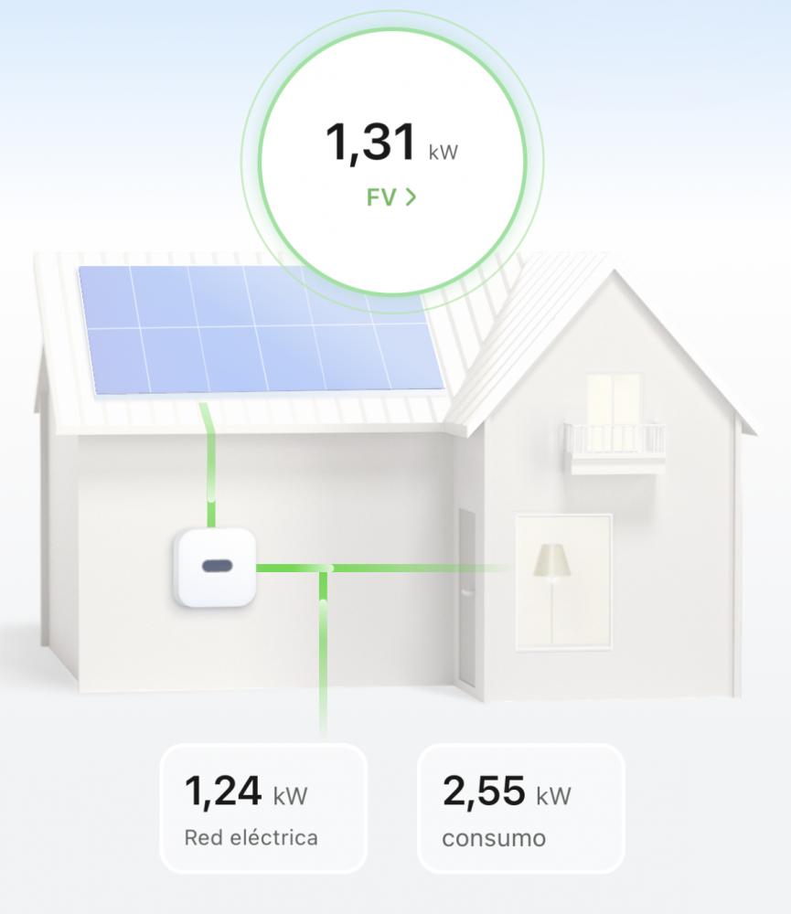

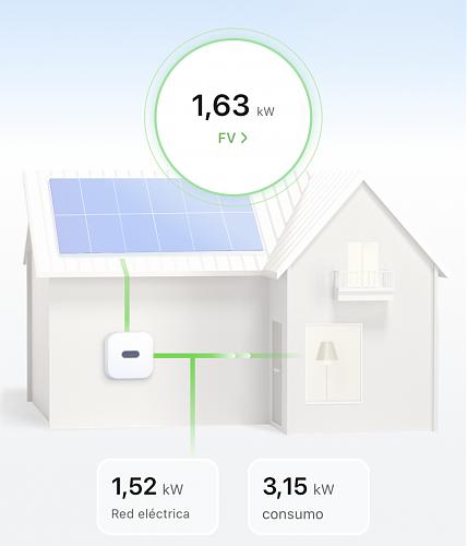

    Predeterminado Funcionamiento raro app Fusion Solar
    Buenas tardes,
    desde hace unos días ya tengo instalación de placas solares. Hoy he estado observando los resultados en tiempo real de la app Fusión Solar y me parece super raro y si no es si es normal o la instalación presenta algo anómalo.
    Como vereis en las imágenes en distintos momentos del día he tenido producción FV pero cada vez que sube lo que produzco con las placas sube el consumo en casa. En casa hoy no habia nadie, por lo que el consumo debería ser totalmente el mismo, pero no es así y además se dispara dicho consumo cuanto más produzco. ¿Esto es normal? Está bien la instalación? Alguien que le haya pasado lo mismo puede decirme que puede ocurrir?
    Gracias de antemano por vuestra ayuda

    Tiene pinta de ser un problema con el vatímetro. Probablemente una de las pinzas amperimétricas esté mal orientada. Contacta con el instalador y que lo revise, a priori tiene fácil solución.

    Muchas gracias por la respuesta, le mandé lo mismo al instalador, a ver que me dice, esperemos q sea rápido y se solucione. Gracias!!

    Buenas tardes,
    si, efectivamente como me indicó el compi, habían equivocado la instalación, en 5 minutos lo solucionaron y ahora está todo perfecto. Suerte!
