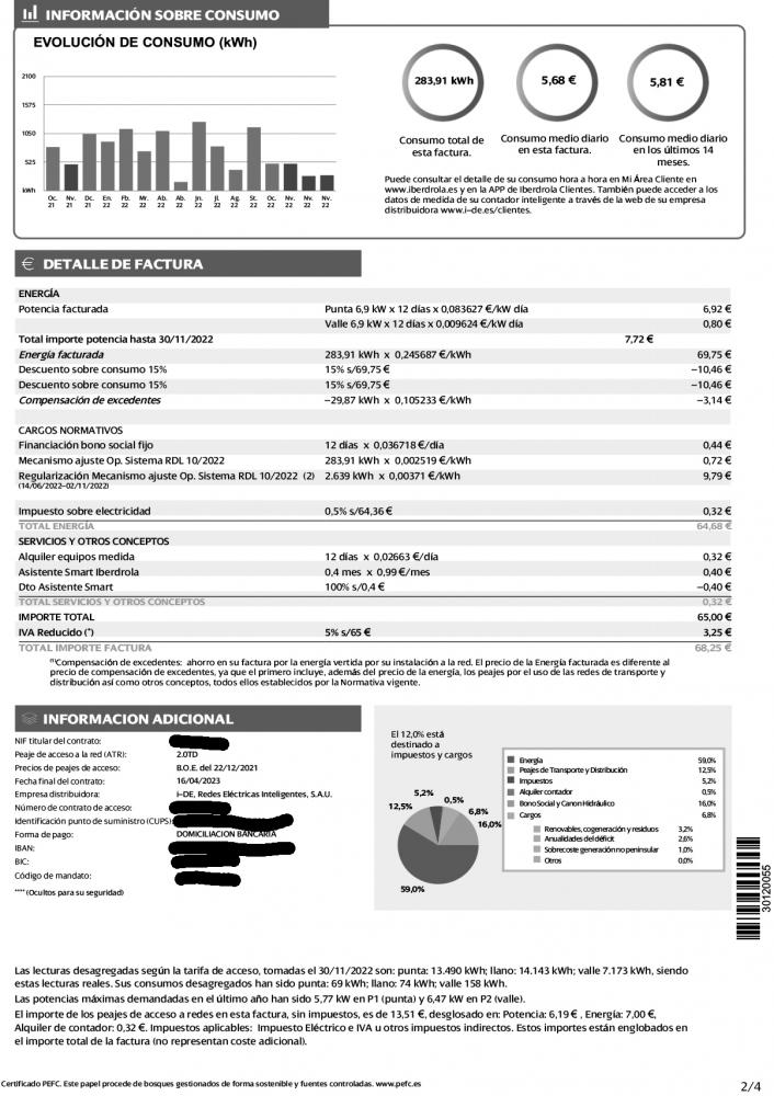

    Hola a todos: me ha llegado la primera factura con compensación de excedentes: son 30 Kw, y como me los pagan a 0,10 he ahorrado la "fortuna" de tres euros más o menos.
    Pero el motivo de este hilo es otro: al autorizarme el vertido a red contraté el plan solar de Iberdrola, según el cual tengo horas promocionadas (0,151810 €/kWh) y horas no promocionadas (0,248618 €/kWh). Ahora bien, la totalidad de mi consumo del 18/11 al 1/12 (283,91 kWh) me lo han cobrado a 0,245687/kWh. ¿Cómo es posible?
    O no interpreto bien la factura o aquí los mendas cobran lo que les da la gana. El viernes les puse una reclamación.

    Puedes colocar la factura? a ver viéndola te podemos ayudar

    Perdón por la tardanza, en todo el día no me entraba la página del foro.

    Pues si, te han cobrado toda la energía al mismo precio. Nada de horas bonificadas.

    Esa factura no parece del contrato "plan solar"
    Las facturas del plan solar tienen la información de las horas promocionadas antes del párrafo que empieza por "Las lecturas desagregadas..."
    Fíjate en qué plan pone en la primera página, al lado de la dirección de suministro, encima del número de contrato.

    Que no es el plan solar ya lo tengo claro.
    En la factura no pone ningún tipo de plan: tan solo potencia punta 6,9 potencia valle 6,9.
    Ahora a esperar a que contesten a la reclamación.

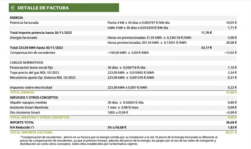

    Predeterminado Re: Plan solar de Iberdrola: ¿Timo?
    Así facturan el Plan Solar
