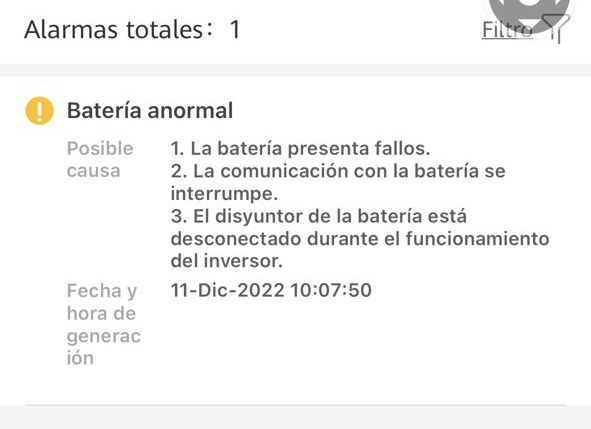

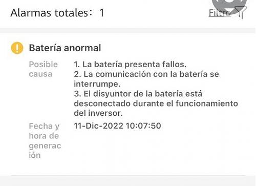

    Predeterminado error de "Batería anormal" en Luna2000
    Ayer me conecté al inversor y he visto este error. ¿Alguien sabe a qué se debe?

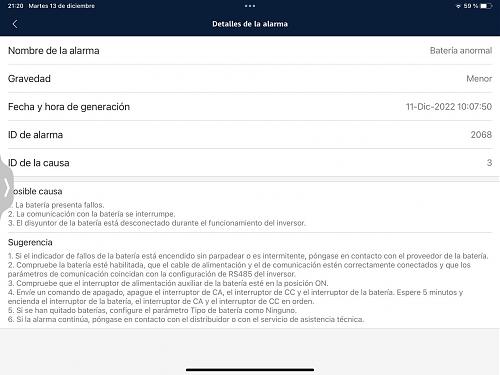

    Predeterminado Re: error de "Batería anormal" en Luna2000
    Comprueba el ID de la alarma y la ID de la causa. Creo recordar que tocando en la alarma que pones te da más datos.
    En el manual del inversor hay una referencia de las alarmas del inversor.
    A mi me pasó la alarma 2063-3 y era por deficiente conexión del cable de comunicación de la batería al puerto del inversor.
    “ La alarma 2068-3 durante el inicio, solo existe una posibilidad de que los cables Enable+\Enable entre SUN2000 y LUNA no estén conectados correctamente”
    Gracias por la indicación, no sabía que se podía sacar información más detallada. El texto completo del error es este:
