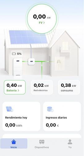

    Hola a todos.
    Aunque llevaba un tiempo leyendo de manera anónima, tras haberme hecho por fin la instalación FV, me he dado de alta porque me gustaría compartir con vosotros algunas dudas que tengo.
    Las baterías las tengo configuradas en modo "autoconsumo máximo", y en líneas generales el tinglado funciona como se espera: cuando hay cargas que demandan corriente, se suministra primero de las placas, luego de las baterías, y si hace falta, por último de la red. Cuando sobra energía se vierte a la batería, y si está llena, se manda a la red.

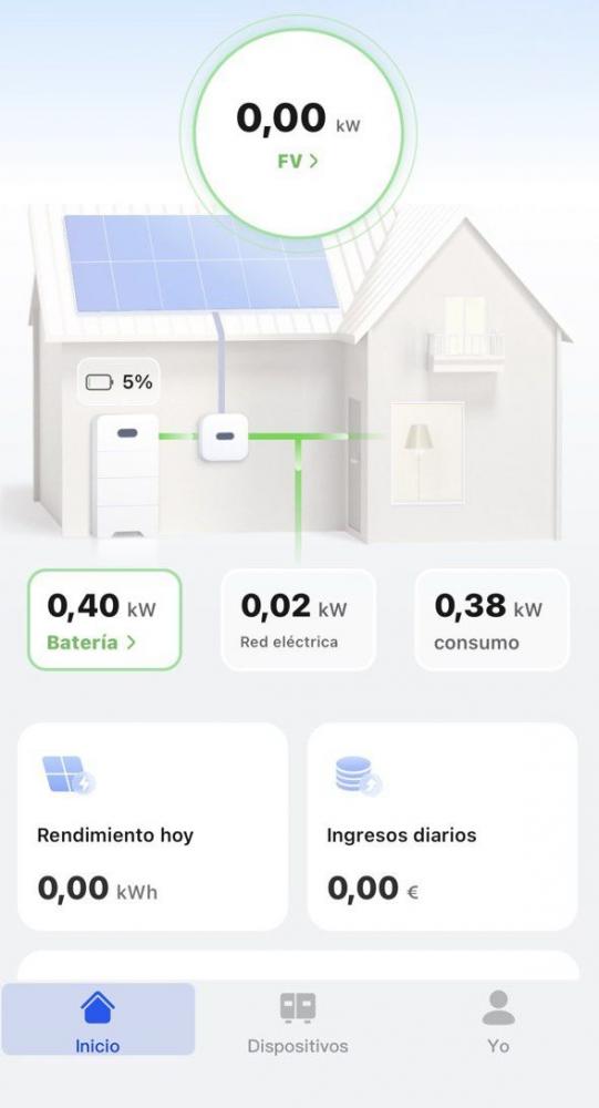

    El problema (si es que es un problema) que tengo es que el tráfico de energía a y hacia la red general casi nunca es cero, y a veces funciona contra natura. Me explico. En la siguiente captura podéis ver al sistema que está enviando energía desde la batería, pero una parte (0.02 kw) la está mandando a la red

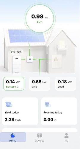

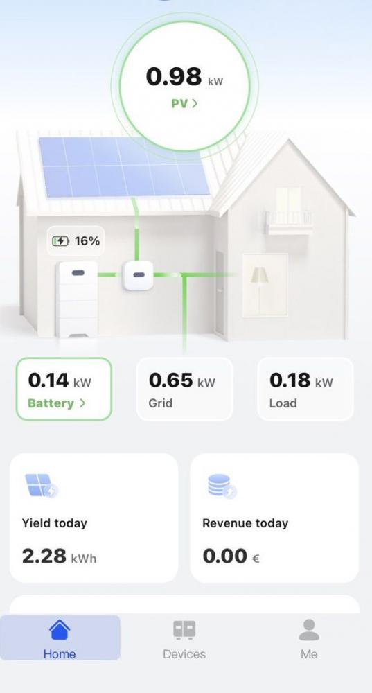

    Aquí, otro tanto. Tengo 0.98 kw de las placas y, para una carga de 0.18 kw, esperaría que todo se fuera a las baterías, pero la mayor parte se deriva a la red.

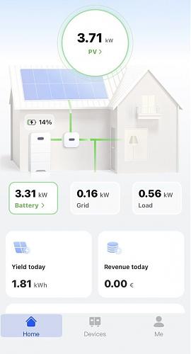

    Y aquí otra, donde tengo excedentes, pero no va todo a la batería, sino que una parte no despreciable se va a la red.

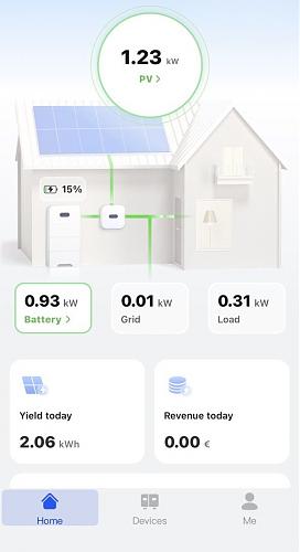

    y aquí, al revés, se está cargando la batería pero toma una cantidad, aunque pequeña, de la red.

    ¿Es esto un comportamiento normal? El manual del inversor no me lo aclara, y no he sido capaz de encontrar experiencias parecidas a la mía.

    Es totalmente normal.
    Tened en cuenta que son 3 sistemas, las placas, las baterías y las cargas de la casa, "compitiendo" o "cooperando", ya cómo queráis verlo.
    Las placas pueden estar generando 2kw y pasa un nube y de pronto pasa a generar 1kw, y el inversor tarda unos segundos en ir ajustándolo. Mete en la ecuación la la cargas, que también son dinámicas, y de un momento a otro salta el termo, enciendes el lavavajillas, etc...
    Los datos en la app FusionSolar se refrescan cada 5 o 10 minutos por lo que puede dar la sensación de que se esté mucho tiempo en esa situación, pero la realidad es que el inversor ajusta bastante más rápido; la mayor parte del tiempo con pocas decenas de watios (en ambos sentidos)

    Efectivamente ocurre lo que te han dicho.
    El sistema manda una serie de datos de una medida en un instante dado y se mantienen en el indicador los 5 minutos que transcurren hasta la medida siguiente. Yo me percaté al poco de que me montaran el tinglado hace un año y observé que al calentarme el desayuno por la mañana en el microondas durante dos minutos, unas veces aparecia el pico en el grafico, y otras no aparecia el pico, mientras que cuando los consumos eran superiores a 5 minutos siempre aparecia el pico. Lo mas razonable seria que el inversor integrase los valores del intervalo entre transmisiones y fuera la media la cantidad transmitida, pero no es asi.

    Pues gracias, es una información muy interesante.
    Estos días no son muy significativos en cuanto a producción porque lleva 9 días seguidos lloviendo, pero me llama la atención que entre un 1% y un 3% de la producción se pierda enviándolo a la red en lugar de terminar en las baterías.

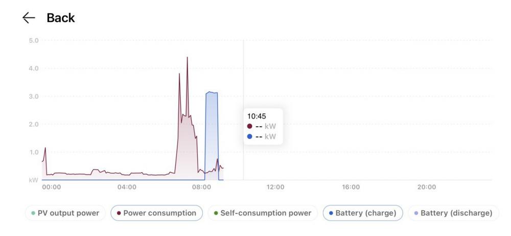

    Y hablando de baterías, hoy he visto una cosa que también desconocía de las Luna2000. Cuando llevan un día o así descargadas (al 5% en mi caso), se cargan ellas solas de la red eléctrica a unos 3.3 kwh hasta llegar al 20%, para luego descargarse según la demanda del sistema. Y en las estadísticas no aparece como potencia consumida tal carga.
    Instalación de 5 kwh con inversor Huawei + Luna2000 10 kwh: dudas gestión de excedentes por parte del inversor-photo_2022-12-09_09-51-37.jpg
