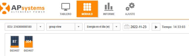

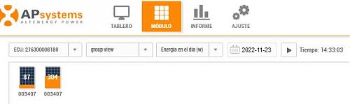

    Yo he comprado dos paneles con un microinversor APSystem y los estoy probando tirados en el cesped.
    Mi idea es orientar uno hacia el este y el otro hacia el oeste. La ECU que yo he comprado es la B (la baratita) que vale solo para 4 placas. El unico defecto que yo estoy encontrando es que de vez en cuando pierde la conexión de la ECU con las placas. Si desconecto un momento la ECU de la corriente electrica y la vuelvo aconectar en unos momentos recupero la conexión y todos los datos y graficas que se han generado durante la desconexión.
    En cuanto al problema de las sombras y orientaciones, las de una placa no afectan a la otra conectada al inversor. Yo tengo en algunos momentos una de ellas completamente soleada y la otra casi en sombra total, pues cada una funciona a su aire y no le afectan las circunstancias de la otra.
    Te adjunto un recorte de pantalla con los datos de las dos placas en el momento que se indica. La produccion total resultante es la suma de la que tiene cada placa.
