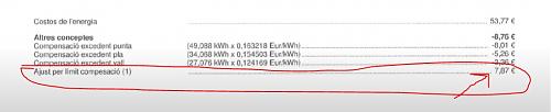

    Predeterminado Te cobran un % por dar exedentes? Unos dicen SI y otros NO, en que quedamos?
    Hola, gracias como siempre ante todo a la gente del foro
    Hay algo muy raro en todo esto...
    leo a gente que dice "tengo factura cero" o, este mes solo he pagado tanto o tanto etc....

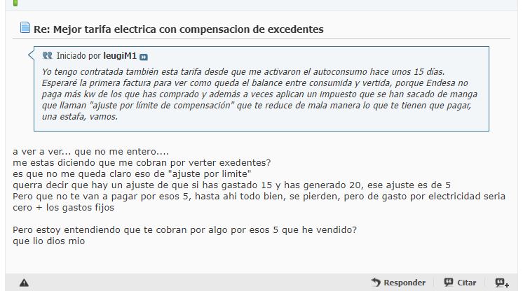

    pero esos los leo y todo muy felices, ahora me encuentro otro tipo que dice que te cobran por exedentes! pero eso como va a ser?
    No se si es que fué a alguien por error, su es que realmente es asi o como va eso
    como te van a cobrar a ti por dar electricidad? no tiene sentido tal cosa
    hablan de un ajuste por limite de compensacion , pero creo que o no me entero o algunos lo leen mal o yo lo estoy leyendo mal
    Puede POR FAVOR alguien que este cobrando exedentes desde hace un tiempo aclarar esta duda...
    Sigo sin entenderlo, si me sobran X kilowatios y ya no me pueden compensar mas de la energia, como me van a cobrar a mi por eso?

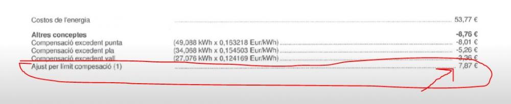

    FOTO de un tipo de INternet:

    Puedes mandar una foto o pantallazo solo de esa parte
    Es que sigo sin entender que tu por ejemplo comentes que te cobran y otros digan que no
    quiero pensar que es dependiendo de la compañia donde estes
    Cuanto es ese % ?

    Mira la foto que puse al principio, supuestamente es de un Youtuber que lo compartió en un video que decía "fraude y tal"
    a mi también me gustaría verlo, seria algo generalizado , es que si es así... apaga y vamonos

    Esa "parte"de factura no se entiende, habría que ver la factura completa y que significa ese (1) , porque por indicar podría indicar que es lo que se deja de compensar por pasarse de excedentes, yo en Julio tuve más excedentes que lo que consumir, por lo tanto le regalé a la comercializadora X euros, podría ser algo parecido.
    Lo dicho, factura completa para poder analizarla

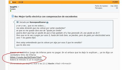

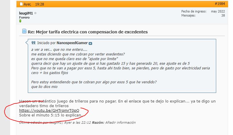

    A partir del minuto 5 lo explica, dice que no hay nada en concepto 1, cosa que no no se yo....
    https://www.youtube.com/watch?v=GHTrqmrT0pQ

    A ver, grosso modo hay 3 tipos de compensación de las comercializadoras:
    1) Las que compensan todos los términos de la factura, incluida la potencia
    2) Las que sólo compensan el término de energía, pero no se diferencian los períodos (P1, P2, P3)
    3) Las que sólo compensan el término de energía, en cada periodo por separado
    En todas ellas, lo normal es que primero te pongan en negativo el total de lo que has generado sin tener en cuenta ningún límite de compensación, y después te pongan en otro apartado un importe positivo que se corresponde al importe de lo anterior que no puedes compensarte (lo que estás regalando, salvo que tengas batería/hucha virtual).

    Si, so habia visto, lo de POSITIVO en lo que no te compensa
    pero estan dando a entender a las personas que ese positivo te lo cobran
    Ejemplo:
    generas 20 euros, gastas 15 euros, Te sobran 5
    en ves de cobrarte la factura a CERO y perder 5 , Te cobrarian 5 euros a TI, que estas generando....
    Lo he visto en este foro y la verdad si no es cierto, no se porque lo dicen
    sep 2021
    306
    Predeterminado Re: Te cobran un % por dar exedentes? Unos dicen SI y otros NO, en que quedamos?
    No dan a entender nada, es la forma correcta de facturar sin que pierdas la información de cuánto has generado en total y cuánto de eso no tiene derecho a compensación.
    Cuando se da el caso contrario, por ejemplo que te hacen un descuento del -20% en la energía consumida, pues tienes por una parte el total consumido y otra línea en negativo con el importe del descuento.

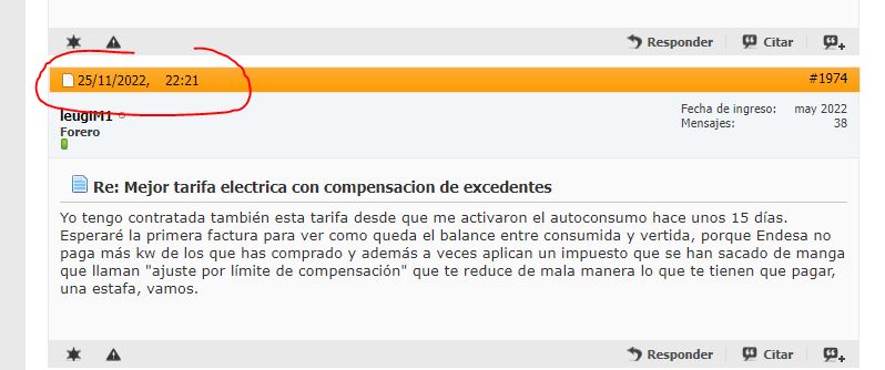

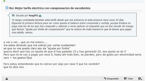

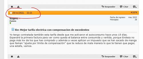

    Pues llamame torpe pero en este hilo este tipo habla claramente que "a veces se inventan un impuesto etc..."ajuste por límite de compensación"
    además te dejan un video donde un tipo dice que le han cobrado 8 euros por verter exedentes y otro tipo lo corrobora
    de ahi mi duda y esperando que personas que lleven tiempo recuperando de los exedentes confirmen si es asi y que es ese "ajuste por límite de compensación"
    Que yo pienso que no es mas que lo que no te han pagado porque has vendido mas de lo que te pueden descontar pero ya te digo, en ese hilo que te dejo lo estan hablando asi tal cual y al menos a mi me genera esa duda
    https://www.solarweb.net/forosolar/f...dentes-79.html

    Es posible que sean peajes que no son compensados por los excedentes

    En ese video creo que se está refiriendo en concreto a una factura de la tarifa Simply de Endesa
