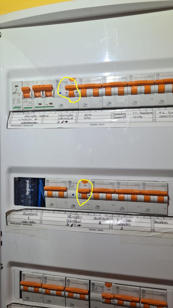

    Es importante saber si lo que se disparan son magnetotermicos o diferencial y en que cuadro tiene lugar. Una foto en la que marques los equipos que se disparan ayudaria bastante.
    Los magnetotermicos se disparan por sobrepasar la intensidad de corriente al valor calibrado, mientras los diferenciales es porque hay un escape de mas de 30 mA a tierra.
    Los diferenciales se ditinguen porque llevan un botoncito que suele poner test.

    Hola de nuevo. Después de diez días de calma, hemos vuelto a las andadas. Ayer saltó la luz a las nueve de la noche, y de nuevo a las cuatro de la madrugada. Los interruptores que saltan son del cuadro de la casa, los que marco en la imagen. Efectivamente, son diferenciales.
    En cuanto a los datos de la aerotermia, estoy detrás del servicio técnico y del vendedor, y aún no he conseguido que me digan qué narices instalaron.

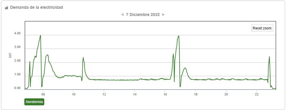

    La aerotermia origina picos de consumo muy elevados en determinados momentos, en especial al calentar el ACS, y que ademas se incrementas si se tienen activadas las resistencias de apoyo y se pretende elevar la temperatura del agua del deposito.
    Puedes ver la monitorización de mi equipo, donde tengo desconectadas las resistencias citadas.
    Pero ello provocaria el disparo del magnetotermico del circuito, no el del diferencial que en principio solo dispara por fugas a tierra de las corrientes del circuito por encima de los 30 mA a los que estan tarados, aunque a veces resulta muy dificil de entender lo que ocurre. Yo tengo disparos esporadicos del diferencial del inversor que por lo que se comenta en los Huawei se presentan con cierta frecuencia, pero todo parece indicar que no es tu caso y esta claro que si no aparecen con la aerotermia desconectada algo tienen que ver con ella.
    Yo miraria si a las horas en que te salta tienes programada alguna maniobra en la aerotermia tal como el calentamiento rutinario del ACS, subida programada del termostato, etc. De coincidir los saltos con alguna dee stas cosas seria una pista a seguir.
    Por cierto la potencia real consumida hay que obtenerla multiplicando el valor de la grafica por 1,17

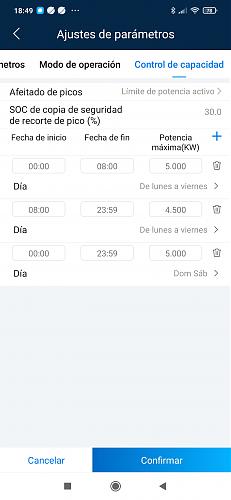

    Quien tenga inversor Huawei y baterias puede programar las baterias para que corten los picos que sobrepasen la potencia contratada, aportando ellas el exceso de potencia.
    Aqui pongo un ejemplo con la potencia diurna limitada a 4,5 kW y la nocturna y fines de semana a 5,0 kW.
