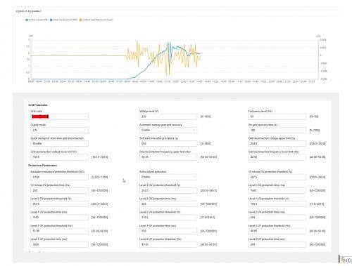

    Buenos días.
    Monitorizando algunos días, he observado ya un par de veces que cuando el inversor Huawei 4kw llega al pico del día pega un bajón durante unos minutos y luego vuelve a subir para empezar ya la bajada de producción.
    ¿Veis normal ese pico de bajada justo cuando está en el pico de subida? ¿Será que salta algún tipo de protección?
    En el historial del inversor no veo ninguna alarma, tampoco sé donde buscar algún dato que me pueda indicar el motivo de ese pico de bajada justo cuando está en la cima de producción.
    ¿Alguna idea? Os comparto algún parámetro de mi inversor por si sirve de ayuda para alguna explicación de esto.
    GraciasPico de bajada al llegar al pico de subida de producción-photo_2022-11-13_14-12-39.jpg

    Hay que tener en cuenta que los grafico de FusionSolar se construye con puntos generados cada 5 minutos.
    Desconozco si estos puntos son la medida puntual en el momento de generarse el punto, es algun tipo de valor integrado con los valores que han existido en el intervalo entre la generación de los puntos, o alguna otra cosa.
    Yo tengo la sospecha de que ocurre lo que he citado en primer lugar. Ello proviene de las observaciones de lo que ocurre cuando por las mañanas caliento mi desayuno en el microondas durante 2 minutos. Hay dias en que el pico aparece en la gráfica y otros que no. Si hubiera una integracion del valor en el intervalo, deberia aparecer siempre el pico.
    Consecuentemente tengo la sospecha de que hay que interpretar los graficos con muchas reservas y teniendo en cuenta que muchas alteraciones de poca duración pasan desapercibidas.
    Es una pena que no exista mas información de como se generan las curvas.
