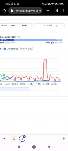

    Hola mis padres tienen una instalación de 12 paneles de 450w y un Inversor Huawei SUN2000-5KTL-M1. Ayer me dio por acceder a el para monitorizar alarmas. En el mio tengo 1 desde del 25 de agosto. En el de mis padres hay 183 desde el 5 de septiembre y son todas iguales, sobretensión de la red. Mañana voy a enviarle captura a la empresa instaladora, que se supone que lo va monitorizando. ¿Qué opináis?
    Indicar que las placas están en la casa con el Inversor, y luego a través de unos postes donde puede haber una distancia 50 metros está en contador y el interruptor de un motor de agua trifásico. A la vivienda solo llegaban 220v ellos tuvieron que tirar cables. Y es una zona rural.

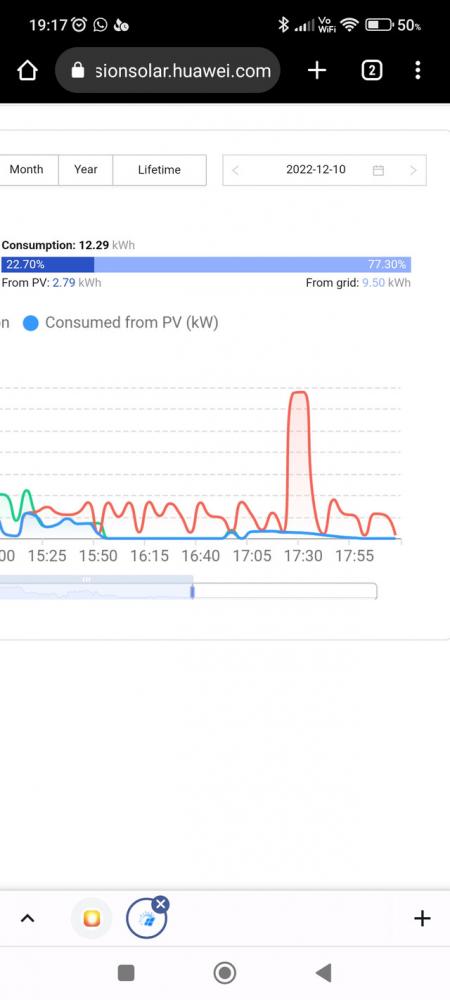

    El viernes estuve allí, y pasó lo mismo, pero esta vez el inversor estuvo desconectado más de 40 minutos, además día muy nublado. Así que no es cuando el inversor vierte a la red. Entiendo que el problema es que se superan los 253v y este por seguridad se apaga, aunque sigue mostrado el consumo, no la generación y autoconsumo por qué se van a 0. Eso pasó de 16 a 17 aproximadamente. Me han comentado que poniendo un sobretensión se debe solucionar ¿Qué opináis?

    Hola tras seguir observando, a veces el inversor se desactiva por protección, a veces por subidas de tensión y otras por que una de las fases se baja demasiado, adjunto varias capturas
    Voy a volver hablar con la empresa instaladora, lo mismo no tienen la culpa, pero lo mismo saben como se puede solucionar. Las subidas son culpa de e-distribución seguro...
    ¿que opinan? ¿que harian?
