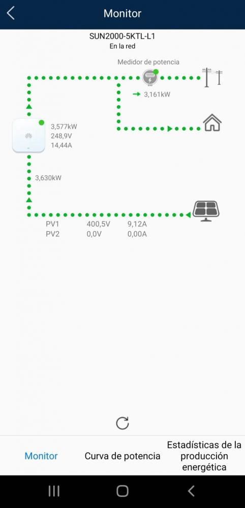

    Hola, gracias por leer este post
    Tengo instalados 10 paneles de 490w c/u y un inversor huawei 5kw todas estan en serie hacia un MPPT de el inversor el otro MPPT esta libre, hoy mismo a las 12:00 hace un día soleado y le estan dando de casi lleno a los paneles y al inyectar a red como mucho me saca 3,6kW, ¿a que se debe? ¿no debería sacar cerca de los 4,9kW que tengo instalados? Obviamente 4,9kW son teoricos pero debería de sacar mas de 3,6kW.
    Las características de los paneles son: Pmax:490w
    Vmp: 44,6V
    Imp: 11.0A
    Voc: 53,3
    Isc: 11,67
    La tension en circuito abierto me da unos 503VDC
    Adjunto captura de la App Fusion solarInversor solar HUAWEI  SUN2000-5KTL-L1 5000W-whatsapp-image-2022-11-10-13.05.24.jpg

    Hombre así a botepronto y sin más datos de la instalación ( ubicación, orientación ,inclinación) no me parece tan mala la producción, teniendo en cuenta que estamos en noviembre y el sol va bajo .

    Gracias por tu respuesta, en PVGIS mi ubicación es: 38.172, -0.966, la orientación esta al sur,y la inclinación es de mas o menos unos 48 grados por las condiciones de el tejado ahora mismo me esta generando 3,7kW 13:57 hora española, es el pico más alto al momento de el día Inversor solar HUAWEI  SUN2000-5KTL-L1 5000W-whatsapp-image-2022-11-10-13.57.59.jpg

    Yo estoy bastante más arriba, pegando al Cantábrico y con una instalación de 2 kwp hoy( todo despejado) orientación sur 35 grados de inclinación me está dando un máximo de 1,4kwp , en total espero recolectar entre 7 y 8 kWh , en Julio con un día como hoy despejado entere 13 y 14 kwh
    De verdad, no me parece tan mala producción la tuya.

    ¿es tu primer noviembre? ¿cuándo te instalaron? Nos pasa a todos.
    Es totalmente normal. La potencia pico es eso, pico para condiciones ideales, que como mucho serán días frescos entorno a los solsticios y que haya llovido reciente y estén los paneles limpitos. Ahora no son, ni de lejos, condiciones ideales de insolacion.
    Ah! y va a ir a peor. En diciembre no llegarás ni a eso. Eso sí, en marzo lo mismo llegas a 4.7-4.8 kW (un ratito). Bienvenido al mundo de las parábolas solares.
    Edit: con 3.6 kWp instalados, sur, 30º en un día precioso y soleado de noviembre como hoy he tenido un picazo de 2.7 kw justo a las 11:50. El primer año se hace raro, sí.

    Gracias por responder, sí, me lo instalaron ayer, y pues me parecía raro que no llegase a los 4,9Kw que tengo, pensaba que se acercaría siempre a ese valor, esta mañana a las 10:00 tenía unos 3,2kW y ha ido en aumento hasta las 14:00 llegando a un pico de 3,7kW, actualmente estoy en unos 3,2kW 15:30, vosotros que llevais tiempo con paneles solares ¿veis bien mi producción, mal o regular?, Gracias por todo!

    A mí parece buen rendimiento. Tb tengo 10 paneles de 490w(entiendo que los tuyos tb son Hyundai) a cara sur a 30 grados en Barcelona y en estos días, el pico ha sido a las 13:00h llegando a máximo de 3.05kW aunque suele estar entre 2.8-2.9kW.
    Con inversor Growatt 6000 TL-XH
    Seguramente a 45 grados con el s9l bajo en invierno te va mejor pero te lastrará en verano.
