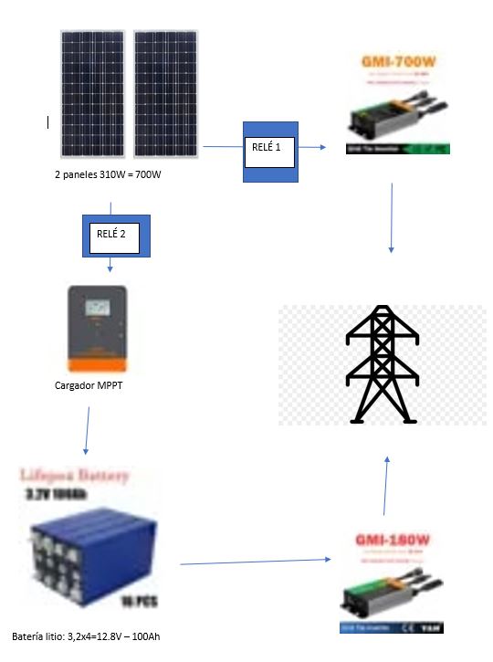

    Actualmente tengo un sistema configurado con 2 placas de 310W = 620W ( que ahora me rinde unos 400W ), actualmente utilizo un inversor grid tie inverter ( GMI700 ) con los 2 paneles conectados en paralelo.
    Para no verter a excedentes tengo automatizado entre la bomba de la piscina y cargas pequeñas que se vayan encendiendo dependiendo de los excedentes, integrado en home assistant mediante un sonoff EM.
    Mi idea es la de comprar un regulador de carga y baterias de 1kw para meter los excedentes en la bateria, y para volcarla a la red ( lo haria por la noche ), estaba pensando usar un inversor como el de arriba pero de 180W ( GMI-180 ).
    Con ello podría tener un contactor que pudiera elegir cuando quiero cargar la bateria o cuando quiero utilizar para inyectar a mi red, así mismo otro contactor para elegir cuando volcar la carga de la bateria al inversor que a su vez inyectaria a mi red.
    He estado mirando características técnicas y el inversor on-grid tiene unas características de Entrada CC: 10,8 V-30V(120W/150W/180W), por lo que colocando una bateria de 12 o 24V deberia funcionar.
    No se si técnicamente se me escapa algo técnico pero lo veo bastante coherente.
    Os pongo un dibujo para entenderlo:
    Gracias por contestar.
