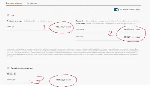

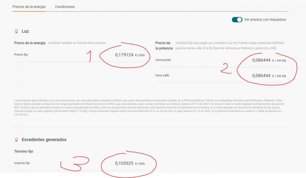

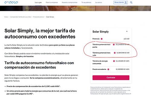

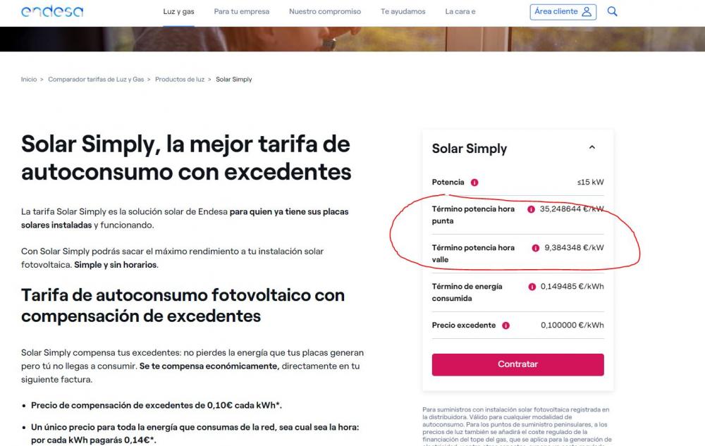

    Predeterminado Cual Elegirias segun estos Precios - Tarifa Solar + exedentes
    Hola! gracias ante todo por su ayuda siempre!
    Estoy esperando que me legalizen la instalacion para poder cambiar a una tarifa con exedentes y estoy entre dos, pero me resulta raro que en una me cobran le potenci valle y punta al mismo precio
    Repsol: tarifa Solar ( asi se llama en la web )
    Hora punta
    0,086444
    € / kW día
    Hora valle
    0,086444
    € / kW día
    y en esta otra mucho mas barata la potencia valle, según entiendo, quizas me este equivocando al no entender de estas cosas
    Endesa: Tarifa Solar Simply
    Término potencia hora punta
    35,248644 €/kW
    Término potencia hora valle
    Yo ya estoy pagando el Gas, asi que no es problema cambiarme
    de lo que he visto es lo que mas me interesa, a menos que me expongan ustedes otras que me den el exedente al mismo precio y el consumo sea entre 0.1 o 0.15 las 24H y que esos exedentes te descuentesn de la potencia tambien, Alguien me echa una mano?

    Creo que no hay ninguna empresa con tarifa fija que te compense sobre el excedente, si quieres eso necesitas una tarifa indexada con batería virtual.
    Yo estoy con Lumio y es la que mejor compensa el excedente, es todo variable, depende de OMIE, pero han llegado a compensar 0,25€/kWh a principios de 2022 y tienen la batería virtual para llegar a facturas 0€. Pero si solo te interesa tarifas fijas, no creo que haya ninguna empresa que te compense el excedente a más del consumo.
