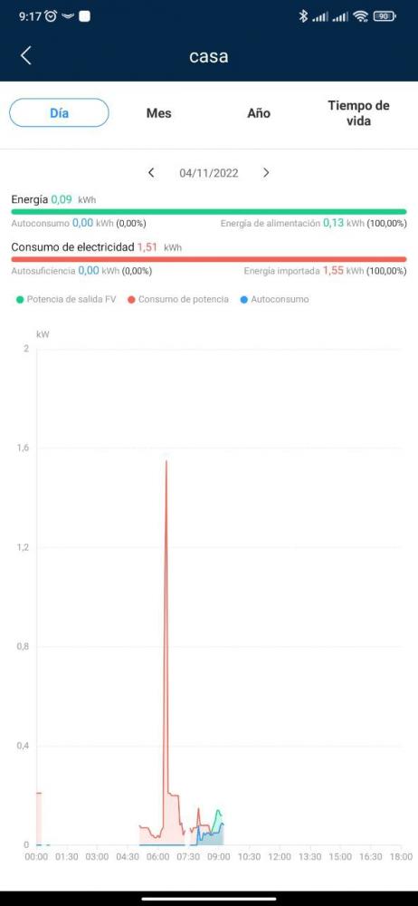

    Hola compis,
    He revisado hilos y solo encuentro errores similares. Si hay un hilo resuelto con ello pido disculpas de antemano.
    Hoy instalé el meter monofásico DDSU666-H a mí SUN2000-3KTL-L1 para medir consumos teniendo FV a cero por las noches.
    He comprobado cableado entre meter e inversor y parece que todo es correcto.
    La duda es la siguiente. Si entro en modo instalador, el consumo que devuelve la app fusiónsolar o sun2000 es correcto, sin embargo, si me conecto al inversor a través de la app sin entrar en modo instalador o a través de la web de gestión de Huawei no se muestran valores reales.
    Se queda como si hubiese tenido un consumo de 0,16kw constante las 24h del día.
    No sé si me he explicado con claridad.
    Gracias de antebrazo!!! :-D

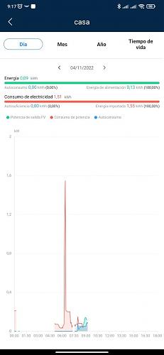

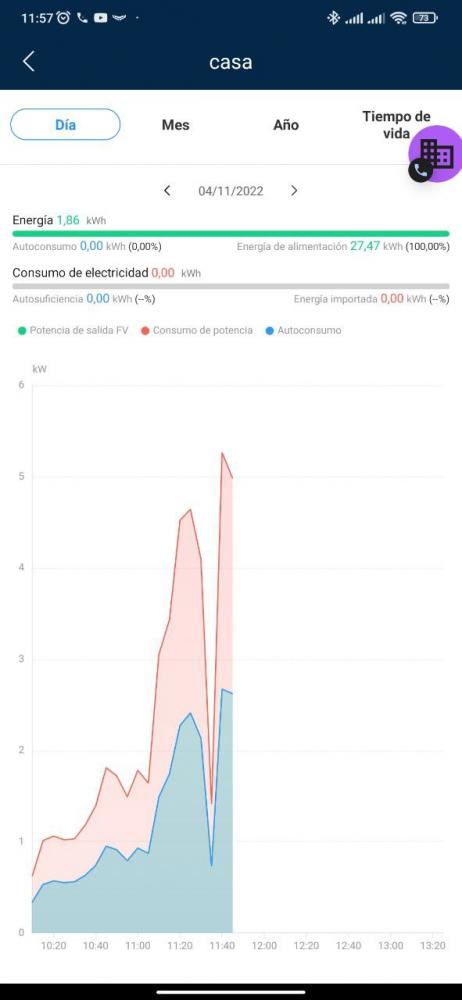

    Actualizo:
    Esta mañana conseguí que ya haya comunicación continua entre el Meter DDSU666-H y el inversor. Borré la planta de la app, y eliminé y añadí varias veces el meter.
    Ahora, veo que el consumo y la generación solar no me cuadra, además, la app no suma la autosuficiencia.
    He de decir que downgradee el firmware del inversor a la versión 109 y pasé los pines del COM al 3 y al 4.
    Adjunto capturas de cómo dejó de medir esta noche y cómo se ve ahora.
    Además, se aprecia como la potencia de salida del inversor varía en función del consumo de la casa (ya os digo que totalmente irreal ya que ahora mismo no hay nadie ne ella)
