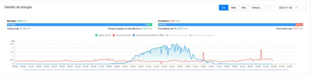

    Hola, se trata de la gráfica que me ofrece un inversor Huawei en una instalación con batería.
    Según interpreto en la primera barra, este día en concreto las placas han generado 8,40Kwh de los que 8,18Kwh (en azul) se han auto consumido y 0,22Kwh (en verde) han sido volcados a la red. Pasando a la segunda barra, el consumo total del día han sido 9,04 Kwh de los que 0,47Kwh se han consumido de la red (en rojo) y aquí surge mi duda, ¿por qué me indica que procedentes de la red han sido 8,57Kwh? cuando en la grafica anterior indica que son 8,18kwh. ¿A qué se debe esa diferencia?

    Creo que te conectaron mal el medidor, mi padre tiene instalación con inversor Huawei y el primer rato le marcaba como a tí... Pero el instalador se dió cuenta en pocos minutos y lo conectó correctamente...
    Dime si le ves más sentido a este gráfico:

    Eso ya me cuadra más... El 1,69 en las dos gráficas. ¿Tiene batería la instalación de tu padre?
    Lo de que esté mal conectado el contador, me surgen dudas ya que los consumos que registra el contador de la distribuidora, I-DE en mi caso, se corresponden con los que me ofrece el inversor.
    Según mi lógica, los únicos errores que se pueden producir al conectar el contador son:
    - Poner la flecha del toroidal al revés.
    - Conectar los cables del toroidal invertidos
    - Conectar al revés el bus de datos, (No comunicaría con el inversor).
    Repasaré las dos primeras opciones, la tercera la descarto, pero no creo que sea ese el problema.

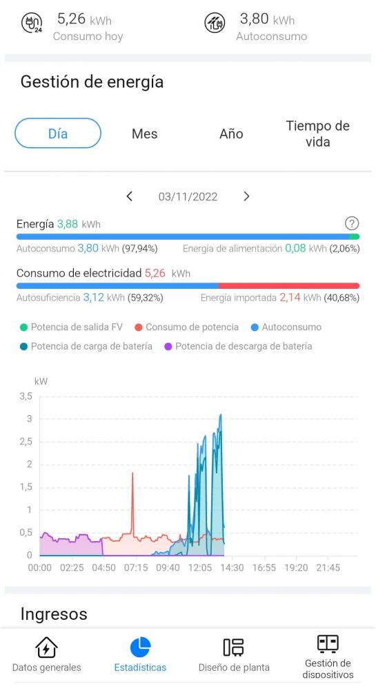

    No se si te refieres a los puntos para que se vean las gráficas de carga y descarga tambien, pero aunque las toque, sigo sin entender esa diferencia entre autoconsumo - autosuficiencia.Ayuda con interpretación de graficas de inversor HUAWEI-screenshot_2022-11-03-14-00-14-894_com.huawei.smartpvms-2.jpg

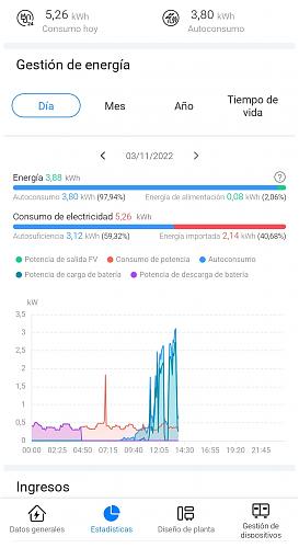

    No pongo la mano en el fuego, pues no conozco tu inversor, pero me da la impresión de que tiene que ver con los rendimientos de carga y descarga de la batería, que no son perfectos, es decir, que si envías 5 kWh a la batería, igual sacas de ella 4,5 (es un ejemplo, no lo tomes al pie de la letra),
    En tal caso, yo leería así la última pantalla:
    Producción fotovoltaica 3,88 kWh, de los cuales tú te has quedado con 3,80 (consumo interno +batería) y has exportado 0,08.
    Consumo del hogar 5,26 kWh, de los cuales 3,12 han salido de tu sistema (placas+batería) y 2,14 han sido importados.
    Como curiosidad, en mi instalación (de otro fabricante) la batería informa de que se le han metido 145,5 kWh, y se le han sacado 137,9, estando ahora al 60% como el día que llegó. ¿Dónde están los 7,6 que faltan? Pues eso, que los rendimientos no son perfectos...
    (Edito) Ahora que lo pienso, el análisis solo lo podemos hacer en un período completo de 24h, pues en lo que llevas de día has empezado (0:00 horas) con la batería con poca carga ya, y cuando has sacado el pantallazo la batería, probablemente, tenía más carga almacenada.
    Saca mañana el dato del día de hoy, completo en sus 24h.

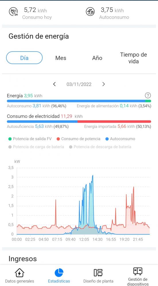

    Ayuda con interpretación de graficas de inversor HUAWEI-img_20221104_143423.jpgAhí va el dia completo Gracias por tu respuesta!

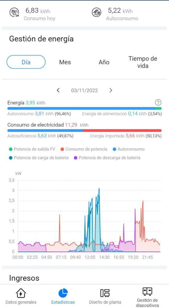

    De este último gráfico parece indicarse que:
    - Has generado 3,95 kWh, casi todos (3,81) los has aprovechado y solo 0,14 se han vertido. >96% de lo generado, aprovechado en tu casa.
    - Has consumido en todo el día 11,29 kWh, 5,63 han sido tuyos y 5,66 de la red. Ayer han sido tuyos el 50% de los kWh consumidos.
    ¿Cómo que has gastado 5,63 "tuyos" si has producido solo 3,95? Porque los has sacado de la batería, que en este último gráfico se te ha olvidado incluir, y en el anterior lo tenemos a la izquierda, en violeta, que ha estado aportando hasta las 4 y pico de la mañana. Me jugaría un café a que ayer la batería murió antes de las 12 de la noche.
    No sé, yo veo unas gráficas bastante coherentes.
    Y, por cierto, viendo el desastre de curva/producción que te quedó ayer y comparándola con la mía, creo que vives en un sitio tan malo para la fotovoltaica como yo (soy de Vizcaya); estas nubes grises oscuras/negras te dejan la producción en la miseria más absoluta.

    Ja, ja, te debo un café y varias cañas!! Entendido perfectamente, explicado mejor! y efectivamente esta planta está en Gipuzkoa, debajo de las mismas nubes negras que la tuya.
    Muchas gracias por tus aclaraciones!!
