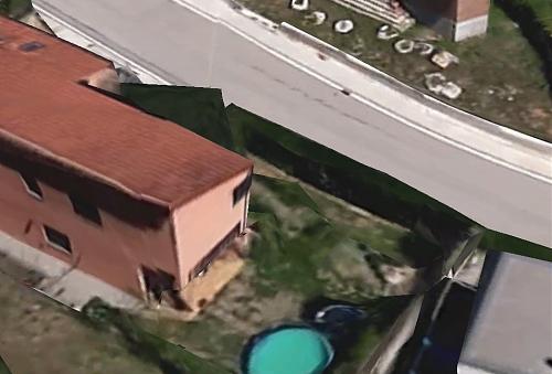

    Buenas tardes
    despues de mucho leer y hablar con instaladores me he decidido a preguntar por aqui.
    Mi tejado tiene orientacion Noroeste a una agua en la provincia de Barcelona.
    Algunos instaladores me dicen que no se puede poner placas o que no vale la pena.
    Pero sigo pensando que habrá alguna solución.
    Las que se me ocurren son:
    - Inclinar las placas para compensar la caida del 25% del tejado. Se que es feo, pero es posible?
    - Colocar las placas en la fachada suroeste?
    Como lo veis, alguien se ha aventurado a colocar placas en un tejado Nororeste?
    Muchas gracias

    Produces menos anualmente, pero aprovechas mas la produccion a lo largo del dia porque generas mas potencia por la mañana y por la noche si tu instalacion es a dos aguas, pero depende del tejado.Sube una foto de tu tejado.
    Puedes calcular perfectamente la produccion anual con bastante precision.

    la foto es de google earth con orientacion norte en la vertical.
    gracias por responderInstalacion con mala orientacion de tejado-captura-pantalla-2022-11-02-165040.jpg

    Ponerlas en el tejado coplanares no puedes.
    Y ponelar en el lateral de la casa?

    coplanares no es una opción
    Una buena opcion es colocarla en la pared, tiene varias ventajas, se ensucian menos, y con la lluvia se limpian solar, las tienes realticamente accesible a mano para limpieza y/o averias.

    Coplanares al Noroeste a 25% la producción sería baja.
    Pero Inclinar las placas para compensar la caída y orientarlas al Sureste claro q se puede.
    En mi población hay un vecino q lo ha hecho.
    Pero claro, una estructura estándar para hacer eso no existe.
    Se la hicieron adrede para él una cerrajería y después la empresa instaladora le puso los paneles.
    Q queda feo?? Bueno.. queda raro, pero posiblemente duplica la producción en comparación a ponerlas coplanares al Noroeste.

    eso es lo que pienso, pero el acceso no lo tendría tan facil como en la foto, porque estarian a 7 metros de altura
    creo que si que hay estructuras que compensan la inclinacion, pero te las dejan planas (a 0 grados).
    Lo que comentas de hacerte las estructuras seria una buena opción, pero luego el instalador te homologaria la instalacion?

    Creo que en tu caso yo elegiría montar unas pocas en la pared Surdeste y la mayoría en la pared SW, pero con este tipo de montaje:
    https://www.randallrt.top/products.a...t+solar&cid=77
    Es decir: en ángulo, no coplanares.
    Cuando amplié de 1,2 a 2,4KW mi instalación, lo hice poniendo 3 paneles en el lado NW del tejado, pero lo hice porque tiene sólo 15° de inclinación y me ayuda a aprovechar mejor el sol de la tarde en verano, pero desde esta época hasta la primera es casi como si no tuviera esa mitad.

    Un vecino mío con tejado orientación nordeste las ha instalado con una estructura que las orienta al sureste con inclinación 35°.
    Queda bien feo, pero aunque le costaría una pasta la estructura, lo que es funcionar le funciona.

    yo en tu caso lo tendria muy claro, por temas de mantenimiento (que nadie lo comenta) y produccion las colocaia en la pared, y no te tienes que romper mucho la cabeza, porque ya se comercializan estructuras, o si quieres y erea manitas lo puedes hacer tu

    Muchas gracias a todos por vuestros comentarios.
    La opcion pared es la que mas me gusta.
