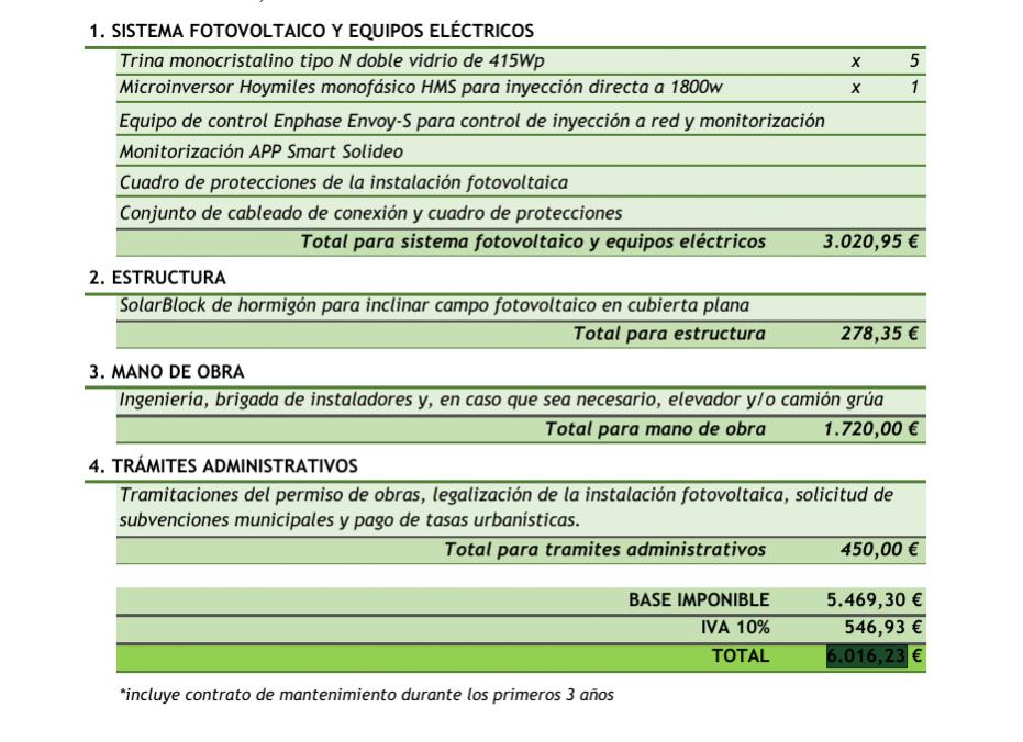

    Aquí otra oferta que me han hecho. ¿Qué les parece? Es de 6016€
    Uno de los asuntos que me preocupa es el tema de que haya una empresa que esté durante un tiempo pudiendo respaldar de manera fiable. En ese sentido estoy dispuesto a pagar algo más. Más que nada por un tema de que no se mucho de todo esto y siento que necesito asesoría.

    Me parece un atraco, y unido a un consumo extremadamente bajo que tienes, no se donde esta el beneficio de colocar placas, pero bueno, cada uno es libre de hacer lo que quiera

    Cuéntanos más de lo que tienes en casa.
    Si el agua caliente lo tienes con gas ciudad, cambiarlo por un termo eléctrico con un gestor de excedentes de las placas podría fácilmente ahorrarte 200 o 300 euros al año.
    Si no tienes aires acondicionados y hace bastante calor en tu zona, la producción de las placas se ajusta perfectamente al A/C en verano; el combo A/C + placas aumentaría sensiblemente vuestro confort.
    Hay ahora unas DEDUCCIONES de eficiencia energética (hablamos de un 40%) por lo que podrías estudiar si invertir por ahí, siendo las placas parte del conjunto.
    Respecto al tema microinversores/inversores, ya habrás comprobado que aún con pocas placas los presupuestos salen más altos con microinversores. Los microinversores tienen la ventaja de una escalabilidad más sencilla, pero también al ir instalados en el techo sufren bastante más estrés térmico... Si vives en un sitio con temperaturas extremas en verano...
    Por otro lado, tienes el gasto adicional de otro cacharro para el tema de la monitorización.
    En cuanto al Hoymiles que te han ofrecido, para instalar un único microinversor en el tejado para eso instalas un inversor, no le veo ganancia y encima te sale más caro.
