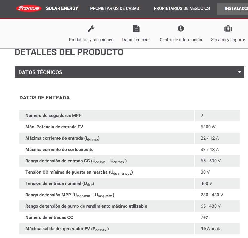

    Lo dicho en mi post anterior en cuanto a la potencia pico máxima que permite el inversor, no es cierto, es de 9kWp por lo que la ampliación que planteas no supone ningún problema.
    Te adjunto pantallazo de la ficha para que lo compruebes.
    El inversor dispone de dos entradas, actualmente estás usando ambas, la 1 tiene conectadas menos placas que la 2. Por lo que la ampliación sería indicado conectarla a la 1, para no superar límites de la entrada 2. Si esto es posible dependerá de si tienes espacio para los paneles en esa orientación, ya que no es posible conectar paneles con distintas orientaciones a una misma entrada.

    Muchas gracias por tu información. Efectivamente tengo ahora 8 placas en un string y 4 en otro, la ampliación se va a hacer de 4 placas más y conectadas al string que ahora tiene cuatro conectadas con lo cual estaría en ocho y ocho.
    La orientación es la misma en todas las placas.
    Yo estaba preocupado por el tema de la garantía del inversor pues es la pieza más cara de la instalación y tiene 5 años de garantía.
