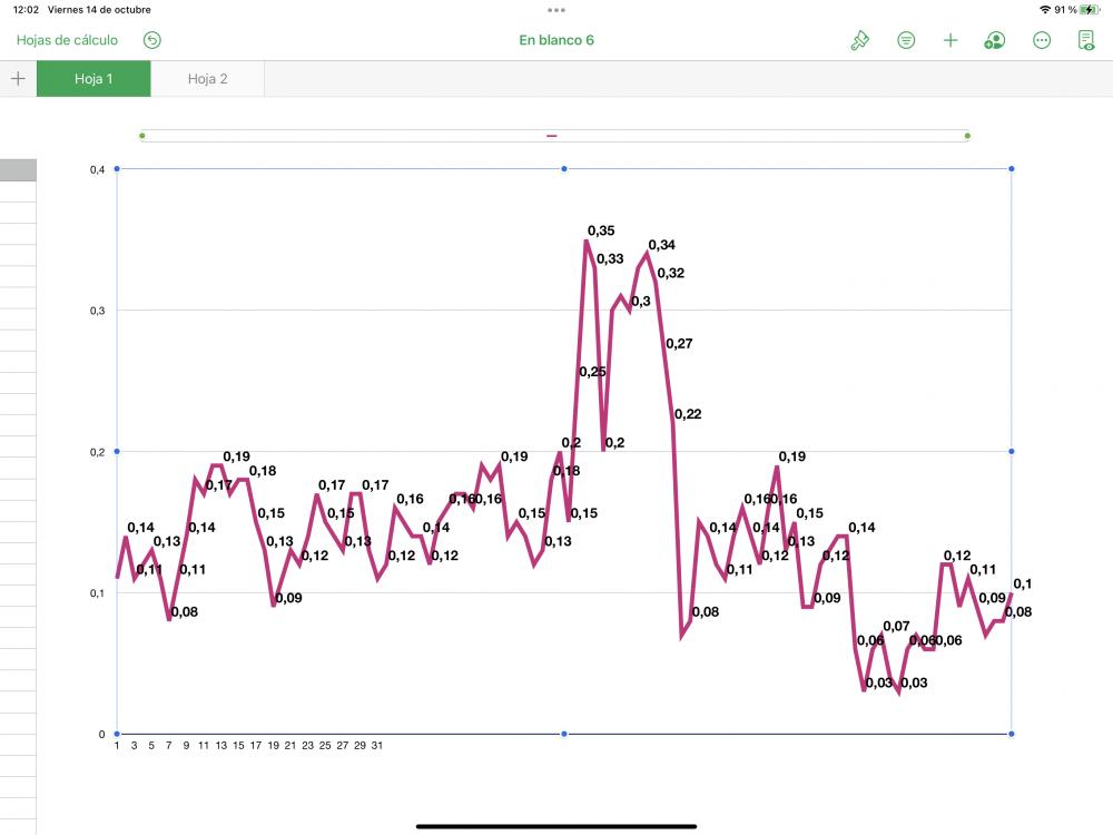

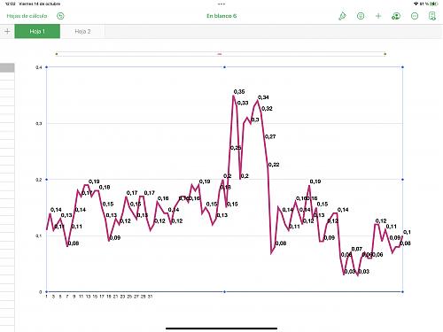

Los precios los puedes encontrar en varios sitios, yo saco las tablas de la página de ESIOS, pones en el buscador "mecanismo de ajuste" y el primer resultado es.
Yo tengo calculado cuánto he pagado cada día, porque al igual que el PVPC el MAG (mecanismo de ajuste del gas) varía cada hora y ver el promedio diario es autongañarte, porque puede estar muy bajo mientras estas produciendo (y no se aplica) y caro cuando tienes que importar.
Dicho esto, la ultima semana de agosto ha sido la más cara con diferencia, estando 6 días por encima de 0,30€, para comparar, en los últimos q0 días solo 4 ha estado por encima de 0,10€ (2 a 0,12, uno a 0,11 y uno a 0,10).
Este es el gráfico del coste por KWh del MAG en mis facturas desde julio
