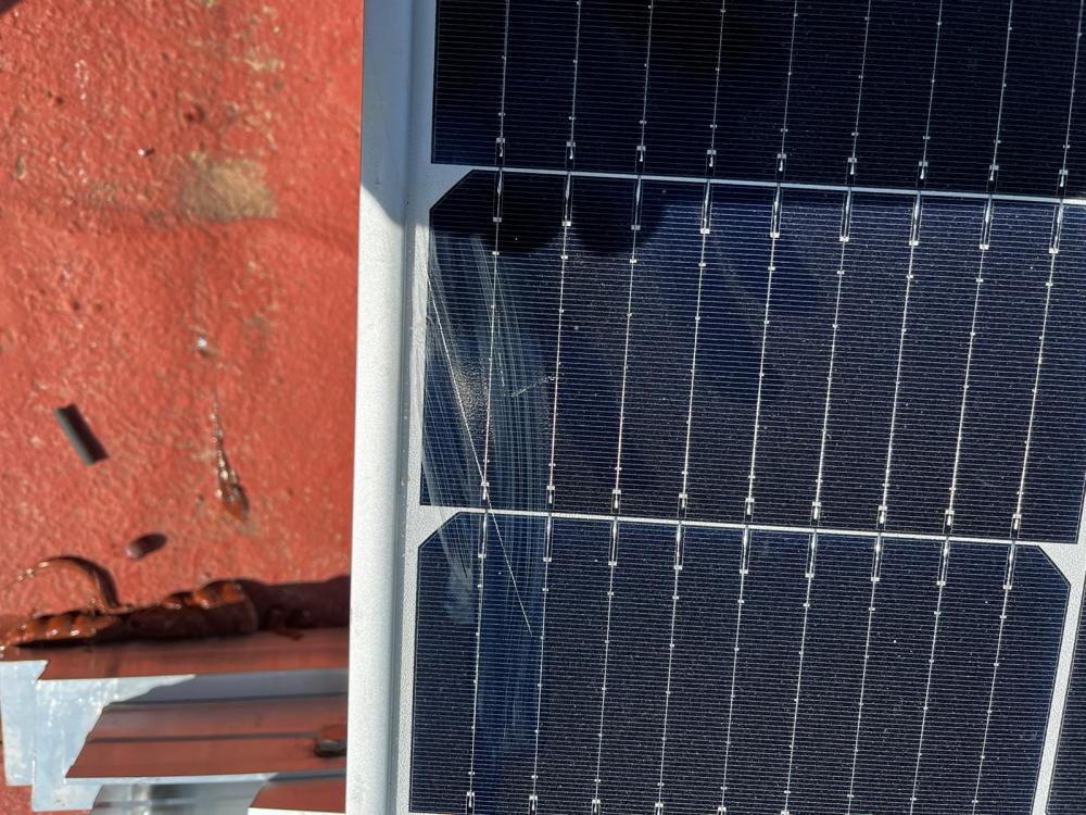

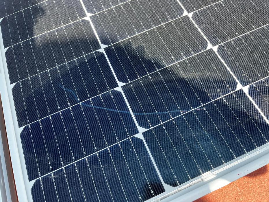

    Hola a todos,
    Hace 15 dias me pusieron una instalacion con 8 placas canadian solar de 490w, y un inversor SOLAX X1-4.2-T. 2 mppt BOOST. En teoria la instalacion es de 3,9 Kw maximo, pero no consigo que pase de 2,56 KW, estoy en la Zona de Zaragoza ciudad con orientacion sur/este. Ademas veo que las placas tiene varios arañazos y alguno algo mas , les he mandado fotos, pero lo instaladores " cambio energetico" me dicen que es normal tanto los arañazos como la producción. ¿alguien con mas experiencia me puede ayudar en esto?. Mando fotos, uno de los arañazos de una placa se a ido la capa negra y se ve la parte de abajo marron .

    Siento decirte que lo arañazon no son normales, lo normal es tener el el material en buen estado. Tu te compras un coche con el cristal rayado? pues claramente no. Eso es porque no han recibido un buen cuidado y trato del personal que lo ha manejado, sin mas.
    El daño es solo estetico, pero lo que mas fastidia es el trato que han realizado con el material

    A mi me las acaban de poner y me ha pasado los mismo. 16 placas con muchisimos arañazos. En otro foro me aconsejan que reclame ya que pueden producir daños a las placas, se van a estropean antes y serán menos eficientes. Estoy muy preocupada porque ha sido una inversión importante

    Si pasas la uña y se nota arañazo es una cosa, pero si no se nota nada es que han apoyado el aluminio del panel sobre el cristal en su manejo.

    Discrepo en el que el daño solo sea estético.
    Un arañazo en el panel Solar puede derivar a una sombra en la celda y que se provoque u punto caliente o más conocido como "hot Spot".
    El punto caliente que se provoca puede originar una disminución localizada de la eficiencia del panel, una menor producción y potencia de salida y sobre todo la degradación que tenga este panel, ya que existe una elevación de temperatura en esa zona.
    Mi recomendación es que hables con la empresa instaladora y solicite la sustitución del panel.

    Eso es una reclamación y pedir reemplazo directo de la placa
    Deberías ejecutar la garantía

    Discrepo, ese arañazo NUNCA creara una sombra, ni afectara al rendimiento del panel. Si es un arañazo repito no tiene problema, diferente es si recibió un golpe y eso conlleva una microgrieta que a simple vista no se ve, pero con el paso del tiempo debido a las dilataciones, flexiones, etc del panel desemboque en una grieta, lo cual esto si afecta al panel y con el paso del tiempo lo hará inservible.
    La garantia no lo cubre, porque eso es un fallo por manipulacion, y el costo lo tendra que apechugar el instalador.
