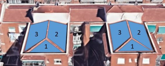

    Buenas a todos,
    Vamos a poner paneles en tejado comunidad vecinos, unos 6 vecinos, y para aprovechar mejor el sol en el tejado, quiero poner panales en la parte estrecha triangular (Nº 1 de la imagen) con orientación sur 198º. El tejado tiene una inclinación de unos 10º y el resto de paneles divididos en la orientación este (nº 2 de la imagen) y orientación oeste (nº 3 imagen).
    Al tener 3 strings entiendo que el inversor ha de tener también 3 MPPTs. ¿correcto?

    No se si existen inversores con 3 MPPT
    Siempre se pueden poner 2 inversores conectados entre si y tendrías disponibilidad de 4 strings.
    Otra opción (mas cara) es usar microinversores.

    La cosa puede depender de los paneles que se pretendan colocar en la zona triangular, si son cuatro o menos, la cuestión se podia plantear añadiendo un microinversor al inversor para estos paneles.

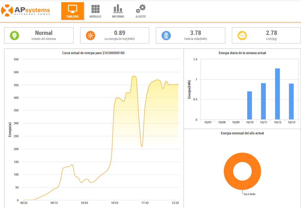

    Los fabricantes de los inversores venden unos equipos para monitorizar.
    Yo estoy probando un kit con dos placas y un microinversor de APsystem.
    En las pruebas tengo tiradas las placas por los suelos y estoy estudiando las graficas de lo que ocurre.
    Mira esta obtenida hace unos minutos:
    saludos.
    Editado:
    Yo estoy estudiando añadir estas dos placas a mi instalación que tiene ya un inversor y viendo que como me habian indicado los equipos son compatibles entre si: puedes tener una parte de la instalacion con un inversor y otra con microinversores. En tu caso podrias tener la mayoria de los paneles conectado al inversor y si tienes una o dos problematicas las conectas a un microinversor. Hay incluso micro inversores para 4 placas , y tambien se pueden añadir a una instalación mas de un microinversor.
    Muchas gracias respuesta.
    Entonces tu propuesta es un inversor con 2 mppt (orientaciones 2 y 3) + un microinversor pero supongo que no podría ver las gráficas conjuntas/separadas en la misma aplicación de monitorización.
    Veo en internet que KOSTAL y SOLAX tienen inversores de 3 mppt pero de momento desconozco que tal estas marcas

    Las placas de orientación sur Nº1 = 198º supongo que con creces serán las que más generen tanto en verano como sobre todo en invierno. Lástima que entrarán muy pocas aunque le insistiría al instalador a utilizar las 2 zonas nº1 unidas.
    Como la instalación es para unos 7 vecinos, es mejor que todos tengamos acceso a la misma aplicación web o App móvil para consultar el estado de los strings.
