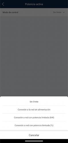

    Hola necesito buscar alguna solución al exceso de producción de los meses abril,mayo, septiembre,octubre ya que son los culpables, al no utilizar tanto la climatización de casa, de que me baje la media del consumo anual del dichoso 80%. En un principio había pensado colocar optimizadores pensando que podría controlar la potencia de las placas pero no es así. Otra solución sería desconectar 2-3 placas al estar todas ellas en serie esos meses subiendo a la cubierta en la que tengo fácil acceso. Otra sería colocar algún aparato que consuma gran parte de esa energía para "mal gastar" esos excedentes en esos meses pero no me vale un termo de agua porque no hay sitio para colocarlo y en el garaje no hay toma de agua caliente.
    Qué opináis?

    Creo que tenías un Huawei.
    Esos meses podrías entrar como instalador al inversor y configurar inyección cero o limitar el vertido a un valor máximo.
    Al limitar la inyección el inversor limita la producción.
