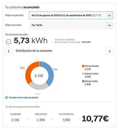

    Sí es posible. con batería bien calculada, sí. Te adjunto mi consumo del último recibo.

    Muchísimas gracias josephum,mi instalación consta de 10 paneles más una batería de 5kw, voy bastante sobrado con respecto al consumo que tenemos en casa de ahí mi decepcion ya que me quejo a la empresa instaladora y según ellos dicen que es normal,ya he visto bastantes facturas con consumos iguales a los tuyos, pero una media de 1.6 kw diario lo veo mucho.
    Un amiguete me comentó que tenia una referencia de -30w de la red he inyecta cuando le sobra 100w..la verdad que no entiendo del tema y no se como trastearlo así que por estoy peleando con ellos para buscar afinar el consumo que tengo

    En mi caso, el inversor siempre tiene un pequeño "goteo" de entre -30 y -100 w aproximadamente. Lo tiene por defecto cuando pones inyección 0 (como es mi caso), sin posibilidad de configurarlo.
    Es posible que así no tome de la red, sino de ese margen, pequeños picos que a lo largo del día pueden suponer un consumo mayor.
    No te podría asegurar que esto sea así, pero sí que he leido en este sentido por algunos sitios. Si puedes hacer la prueba, no pierdes nada.
